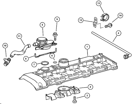

Привет Всем! Прошедшей осенью менял SEPERATOR масляный 5080116AA 5 позиция. Сейчас опять заметил, что сепаратор погнал масло в турбину, при промывки разобрав вентиляцую наткнулся на Труба клапан вентиляции картера 5080183AA это описание по мануалу позиция 10. Но это какой то датчик с разъёмом, не фига не трубка...трубка идёт до..
Знающим просьба уточнить за, что сей девайс у нас отвечает?
Заранее спасибо!
Автомобиль: Jeep GC WG 2.7CRD
Город: Екатеринбург
Это не датчик, а подогрев трубки отвода картерных газов.
Не ясно только для чего трубку греть?

Приветствую, а можно поинтересоваться с какого сайта подробная схема двигателя? а то пол нета перерыл нечего стоящего не нашел в лучшем случае мерсовские схемы, но они отличаются.
не знаю с какого сайта,но то что сверху слева точно от нашего трактора

mopar.by
А по теме подогрева, что скажете? зачем греть трубку эту?
