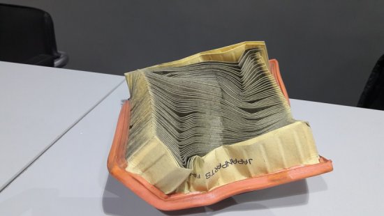

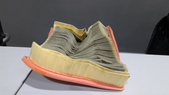

 Вчера загореля ЧЕК.  Поехал в Авалюкс. В итоге -ошибка работы турбины! Достали воздушный фильтр и...... пипец! На фото все видно. Манагер сказал ,что это возможны поездки под проливным дождем. Под капот в воздушник попадает вода и мощность работы турбины превратила в это убожество. Грешу на производителя Джапан партс., хотя до этого частенько его ставил и меняю через 5 тыс. В итоге поменяли на оригинальный       ( очень гуманные цены со скидками) убрали ошибку, прошили все реколы. Машинка побежала! Огромное спасибо мастеру-приемщику Дмитрию за оперативность, хорошие цены и огромное спасибо Пчеловоду, который несмотря на пребывание в ссылке в Нижнем Новгороде (пытается применить свои знания в тюнинге и модернизации Газелей) смог оторваться от барной стойки, бросив брюнеток и блондинок, дал дельные советы.

 Вчера загореля ЧЕК.  Поехал в Авалюкс. В итоге -ошибка работы турбины! Достали воздушный фильтр и...... пипец! На фото все видно. Манагер сказал ,что это возможны поездки под проливным дождем. Под капот в воздушник попадает вода и мощность работы турбины превратила в это убожество. Грешу на производителя Джапан партс., хотя до этого частенько его ставил и меняю через 5 тыс. В итоге поменяли на оригинальный       ( очень гуманные цены со скидками) убрали ошибку, прошили все реколы. Машинка побежала! Огромное спасибо мастеру-приемщику Дмитрию за оперативность, хорошие цены и огромное спасибо Пчеловоду, который несмотря на пребывание в ссылке в Нижнем Новгороде (пытается применить свои знания в тюнинге и модернизации Газелей) смог оторваться от барной стойки, бросив брюнеток и блондинок, дал дельные советЯ перестал
Я перестал пользоваться воздуханами блюпринт, джапанпартс, гудвил, заметил дешовые фильтра наша турбина(машина) не любит, каробит. Ставлю кнехт, уже второй, все нормально
