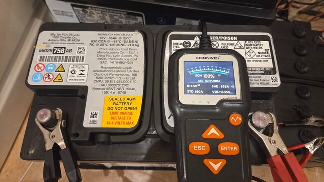

Уважаемые коллеги, подскажите плиз параметры штатной АКБ для 3,6 бензин 2011 г. Скока там ампер и т.д. ?
Больно много заморочек, сунь любой по размерам (только помощней в А/ч). Вам же не 45градусов уклоны штурмовать вдоль и поперёк :)
У нас AGM с завода стоит
Ты думаешь я буду искать AGM за бешеные бабульки когда придёт время? :)
У него срок службы большой, думаю не понадобится, если без форс-мажоров :) А AGM стоит потому, что в салоне располагается :)
Возможно оно и так на этой Земле, но у меня лИчно кислотники 5-6 лет ходят :)
P.S трубочка AGM выведена под днище!
Изменено пользователем IspaneЦ
Вопрос не закрыт, господа! Скока ампер часов наш АКБ ?
Уважаемый специалист Rozetka, отзовитесь !
P/S Если исходить из габаритов АКБ, то он похож на 80 А/h. Однако если верить дилеру, то наш АКБ - 72 A/h.
Бери агм строго по размерам и положению клемм. А амперы сами нарисуются подходящие.
100Ah наш аккумулятор на дизеле.
Если смотреть по размерам АКБ, то получаются АКБ от 70 до 100 A/h. Я так понимаю, если купить с большей мощностью, чем положено, это черевато недозарядкой АКБ от генератора. Хотелось бы понять, что там у нас стоит, гелевый или жидкостной (на нем лишь написано 700А и фсё! )???
И ещё вопрос, имеет ли смысл покупать АКБ с технологией AGM ???
Изменено пользователем Vital 960
С завода идут AGM. Недозаряда не будет, если взять большей емкости.
Надо брать агм, обычный не будет заряжаться полностью
агм - это что?
Технология, по которой сделан аккумулятор. Нет жидкого электролита внутри.
