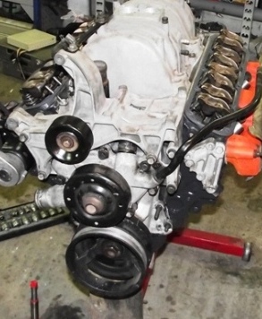

Вот смотри с моего 5,9.
post-7124-0-22361100-1333287578_thumb.jpgpost-7124-0-46804700-1333287585_thumb.jpgpost-7124-0-65467000-1333287588_thumb.jpg

Все, со шкивом разобрался - есть в штатах такой за 60 баксов. Уже едет вместе с лямбдами и топливным фильтром. Кстати ценники, на удивление, очень гуманны. Лямбды мопаровские, например, обошлись в 130 долларов. Мопаровский же регулятор давления топлива - 50 баксов. =)
