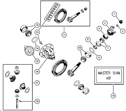

http://jeep.avtograd.ru/Cherokee/chassis/axles/rear_parts.htm
18-й номер, но это 35-я дана, твоя 44-я, хотя там ничего особо существенного, подшипка тока другой.
Ой, пардон, со стороны моста. Ну там тоже подшипники есть, в диффе. разбирать-смотреть. Полный набор подшипов стоит ТАМ порядка 5 твмяч с доставкой
Изменено пользователем K.O.T.
Так вроде этот подшипник стоит со стороны колеса?
А люфт как-будто в самом разбираемом корпусе дифференциала... т.е там вроде где-то люфтит.
Может какие-то кольца стопорные или подшипники которые полуось держат???
Может номер 12? Или номер 14????
Или они вообще не причем? И насколько это критично?
Подскажите пожалуйста - на приведенном выше рисунке №12 - это и есть подшипник полуоси со стороны дифференциала?

Так все-таки, я правильно указал на подшипники на картинке? Просто стоит вопрос заказа - боюсь ошибиться.... И может что-то еще сразу нужно заказать, чтобы потом не дозаказывать?
