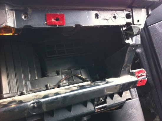

Что это за вентиляционная решётка?
Автомобиль: Jeep Grand Cherokee WG.Дизель 2
7литра.2002год.
Город: Архангельск
Когда климат выключен,то при движении в ноги переднему пассажиру дует холодный воздух.Открыл бардачок,дует оттуда,из-за него.Снял крышку бардачка и обнаружил вот эту вентиляционную решётку(на фото вверху слева).Что это?Когда климат включён кондиционер или печка оттуда не дует,но,если выключить климат,то при движении оттуда дует холодный воздух.И чем скорость больше,тем дует сильнее.Пока заткнул тряпкой,но хочется знать,что с этим делать?

поищи про ремонт заслонок
Санек,привет. У всех такая проблемка присутствует. В основном ее решают как и ты. :ok:
эт такая штуковина!! называется забор воздуха из салона!!! там есть заслонка и она либо с улицы переключает или с салона!! так вот он видать у тебя не шибко плотно прижимается :crazy: :crazy: :crazy:

А где эта заслонка находится,чтобы ее проверить?

Спасибо!Почитал,посмотрел.Отложу ремонт на лето.Пока поезжу с тряпкой:)А,если использовать очиститель для кондиционеров?Прочистит?Или вся эта химия-фуфло?

а у мну этой заслонки просто нет :(
заткнул дырку куском жесткого поролона, теперь забор воздуха только с улицы, ну и ладно :)
