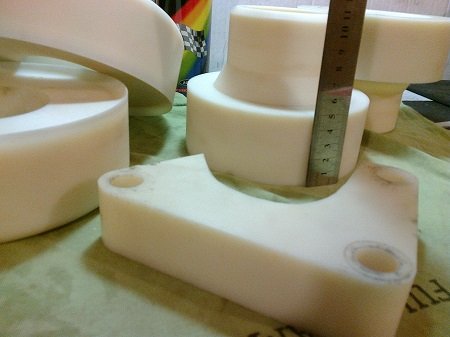

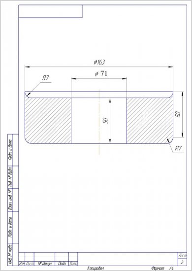

тоже в своё время интересовался этим вопросом. и был "наказан" ошибочным чертёжом по проставкам под пружины (был не верно указан диаметр внутренний вместо 71 мм 61!!! токарь выточил,  я установить не смог ))) вот что я имею из чертежа правильного , скачал тут с ресурса , выточил из металла после снял из-за дикой тяжести и купил тут же у одноклубника более лёгкий комплект на 2" ДЮЙМА из капролона. но чертёж верен как я понимаю .
128
Автомобиль: Grand Cherokee WJ 2.7 CRD Limited /Blilstein B4 / 245/65 R17 Cooper AT/ Dahl 65
Город: Красноярск

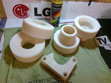

p.s. .....добавлю фоток post-8381-0-15297400-1485309931_thumb.jpg post-8381-0-49800300-1485309983_thumb.jpg post-8381-0-87174800-1485310006_thumb.jpg
ещё понадобяться удлинённые болты 3 штуки с "крепким индексом"  прочность от 10,8 для крепления шаровой через "проставку" к мосту  , тут хороший человек правильно посоветовал от Aveo номер по GM -11561297  (данные болта M14х2х72 ) post-8381-0-17714400-1485310993_thumb.jpg

Легион спасибо за фото, но я собираюсь смастерить проставку под бумеранг не просто "шайбу", а из двух пластин с перемычкой. Просто не хочу ставить длинные болты.
128
Город: Красноярск
ну чтож , это тоже отличный вариант ! так вот там рисунок чертёж с размерами есть, осталось вырубить две хороших пластины и сварить их между собой ! получиться отлично и прочно!  :up:
