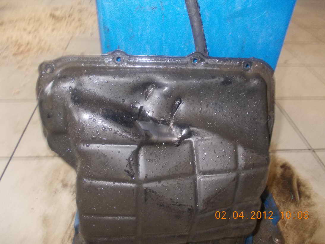

Мой пробитый поддон:
http://jeep4x4club.ru/gallery/image/8035-dscn8086/[/img]
Как думаете, не страшны вмятины внутри под поддоном, на самой коробке?
Сам поддон заваривают, надеюсь сделают нормально, сказали ничего сложного
249
Автомобиль: KJ 2.8 CRD '06
Город: Фрязино, МО
Коробочку скорее всего не задело, а вот фильтры могло зацепить... но это не страшно... Щелкнул бы поддон изнутри... плохо видно посадочное место...

ИМХО - потому что штатного поддона вполне хватает, для чего эти мега-ребра охлаждения в наших широтах не совсем ясно... если бы у меня был РЭМ с 5,7 и я регулярно таскал бы по бездорожью прицеп со стадом буйволов, тогда да...
Поддон на фотке жестоко пострадал, лучше бы его заменить...

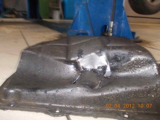

По-моему не очень у меня получилось выложить фотки, по пробую еще разок с коментами:
Поддон снаружи:
Поддон изнутри:
еще раз снаружи:
Вмятина внутри под поддоном:
На сегодняшний день поддон выпрямили и заварили, вроде очень неплохо
