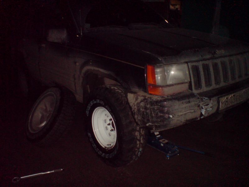

Gothminister, передние пружины Ранчо 3", сзади - родные передние:)
не удержался и сразу как сбортировал примерил колесико:) ( Bridgestone Dueler M/T 673 32")
Бампер резать полюбому...а вот с порогом завтра скажу...скорее всего обойдемся регулировкой кастера и демонтажом брызговиков, но цепляет немножко при вывернутом колесе:) Резинка то не такая уж и большая:_))

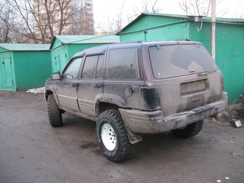

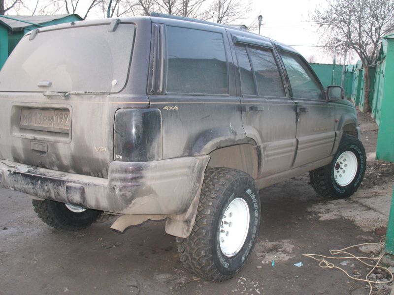

ну типа на завершающей стадии))
Бампера отрезал на глаз болгаркой:) выкинул брызговики и выкрутил экстрентрики на рычагах почти до упора) вроде нецепляет, но ограничители надо ставить - на рельефе не ездил пока:)). прокатился немного....разогнаться было негде да и непривычно - но до сотки успел(я в шоке...обычно в 7 утра я сплю или еще или уже...не думал что бывает столько машин и народу...этож рано!!! eek . На удивление резина шумит меньше шиповки wacko , торможение норма (ну может чуть более вялое но на скоростях до 80 незаметно), разгон немного туже, но если честно тапку негде было нажать, шум только при старте - видимо грунтозацепы при старте слегка цепляют и в повороте немного - но негромко.
Колеса тяжелые ППЦ:) (я после того как их таскал старые по два закидывал в гараж одной и второй рукой как пакетик мусора:)))(на вскидку килограм 35-может 40)
По грунту - (земля - грунтовка в гаражах) - как по асфальту - тока шума нет вообще:)))
и еще...ни одна пузотерка не решилась меня резать:)) Даже когда чуть-чуть на красный поехал)Хотя ехал я сонно-вяло и тупил))...хотя может и показалось...хз:)
