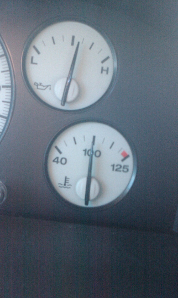

Доброго дня, други!
Прошу не пинать, поиском пользовался, найденые темы прочитаны. Но так и не понял какая же всетаки нормальная температура двигателя.
Сейчас в пробках ~100 градусов (как на прикрепленном фото). бывает на 1-2 милиметра больше по часовой стрелке. как начинала ползти врубал печку и открывал фортан, стрелка падала, поэтому поползет ли она дальше сказать не могу, экспериментировать не стал.
При минусовой температуре стрелка держалать на 2-3 милиметра ниже 100 градусов.
Хотелось бы прежде чем проверять вентилятор, реле и датчики, выяснить нормальная ли температура 100 градусов.
А ведь это еще не жара + 25 на улице....
уровень охлаждайки впоряде.

у меня тоже сотка!это нормуль!если больше уже хуже!!! :ok: готовь сани летом(то есть к лету)))проверяй сейчас,когда поползет будет поздно! :ok:

я себе вискомуфту менял,стало на 1-2мм левее центра =(в любую жару) на 02г там помойму уже другая система охлаждения

Если даже чуть правее сотки будет - нормуль. Вентилятор должен включаться. Надо поэкспериментировать, будет лезть дальше или нет.

спасибо!
вечером попробую с кондеем поездить....

А пониженный уровень жидкости может влиять на включение/невключение вентилятора?
7 495
жидкости чего? У Вас должен стоять гидрофан - он с ГУРом завязан...

Ну про уровень жидкости в гуре и спрашиваю.
Сразу как забыл про антифриз, что он тоже имеет уровень :rolleyes:

Вентилятор включается?

толком не удалось провести эксперимент.
сеня еще буду пробовать.

ну что сказать, вентилятор включается.
температура максимум на 1-2 мм выше 100 градусов. больше не поднимается.
получается что в теплую погоду это норма....
подождем еще большего потепления:)

Я же говорил - "нормуль"))). Но всё равно надо посматривать, мож антифриз где-то всё-таки подтекает?

На всякий случай неплохо было бы почистить радиатор с двух сторон

При нынешней жаре и вкюченом кондее поднялась температура примерно до 105-108 гр., муфта крутит, электровент тоже, промыл аккуратно карчером снаружи радиаторы, давление у меня на карчере регулируется, если кто будет мыть на масимальном может пластины позагибать, так-что внимательнее. Вообщем после промывки температура стоит чуть ниже средней риски или на ней. Так что кто имеет подобную проблему попробуйте с самого простого.

тоже стал греться с кандеем, а без него таскливо. Самое большое 115 видел. сегодня промыл радиаторы со всех сторон как смог (радиаторы не снимал, снял бампер, решётку и верхнюю планку). Помыть было что. Но оценить пока не могу- на улице посвежело :rolleyes:

ИМХО я каждую весну мою радиаторы, и раз в два года меняю антифриз, тормозную жижу тоже, проблем никаких, температура до 100 не доходит даже в +35 по Московским пробищам, и это с кандеем, не выключаю его ваабще!

а у вас сколь антифриза?
хочу всю систему охлаждения промыть, ток время надо как то выкроить, как обычно :rolleyes:
