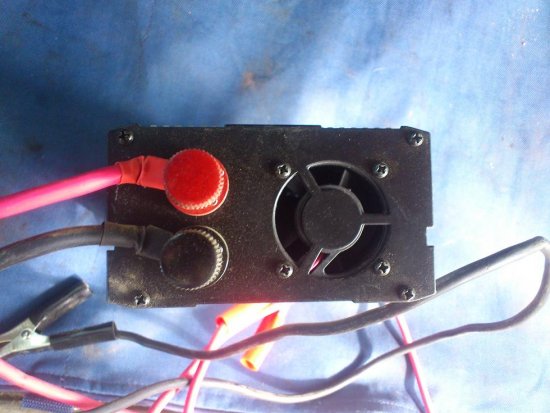

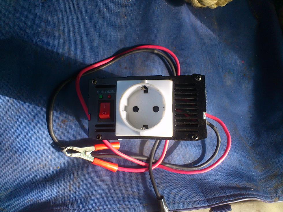

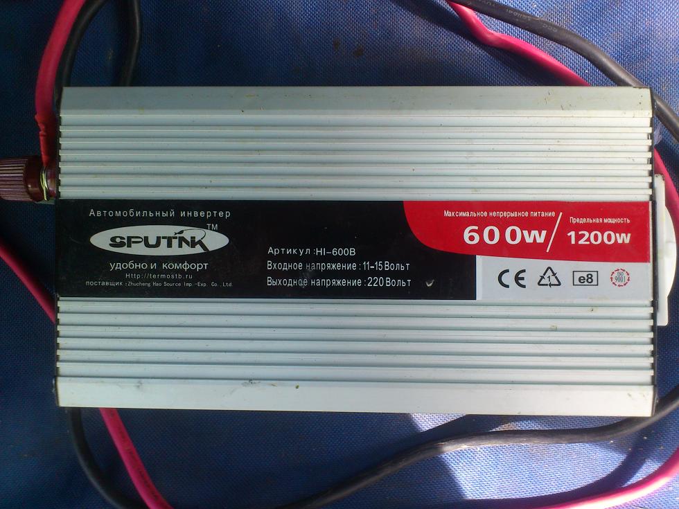

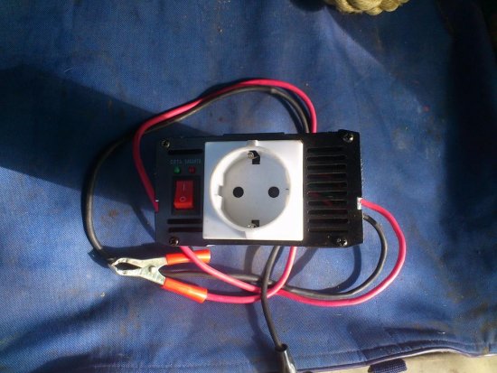

Вот мой, покупал на Горбушке
post-594-0-51978700-1338361491_thumb.jpg post-594-0-37787900-1338361502_thumb.jpg post-594-0-41137200-1338361518_thumb.jpg

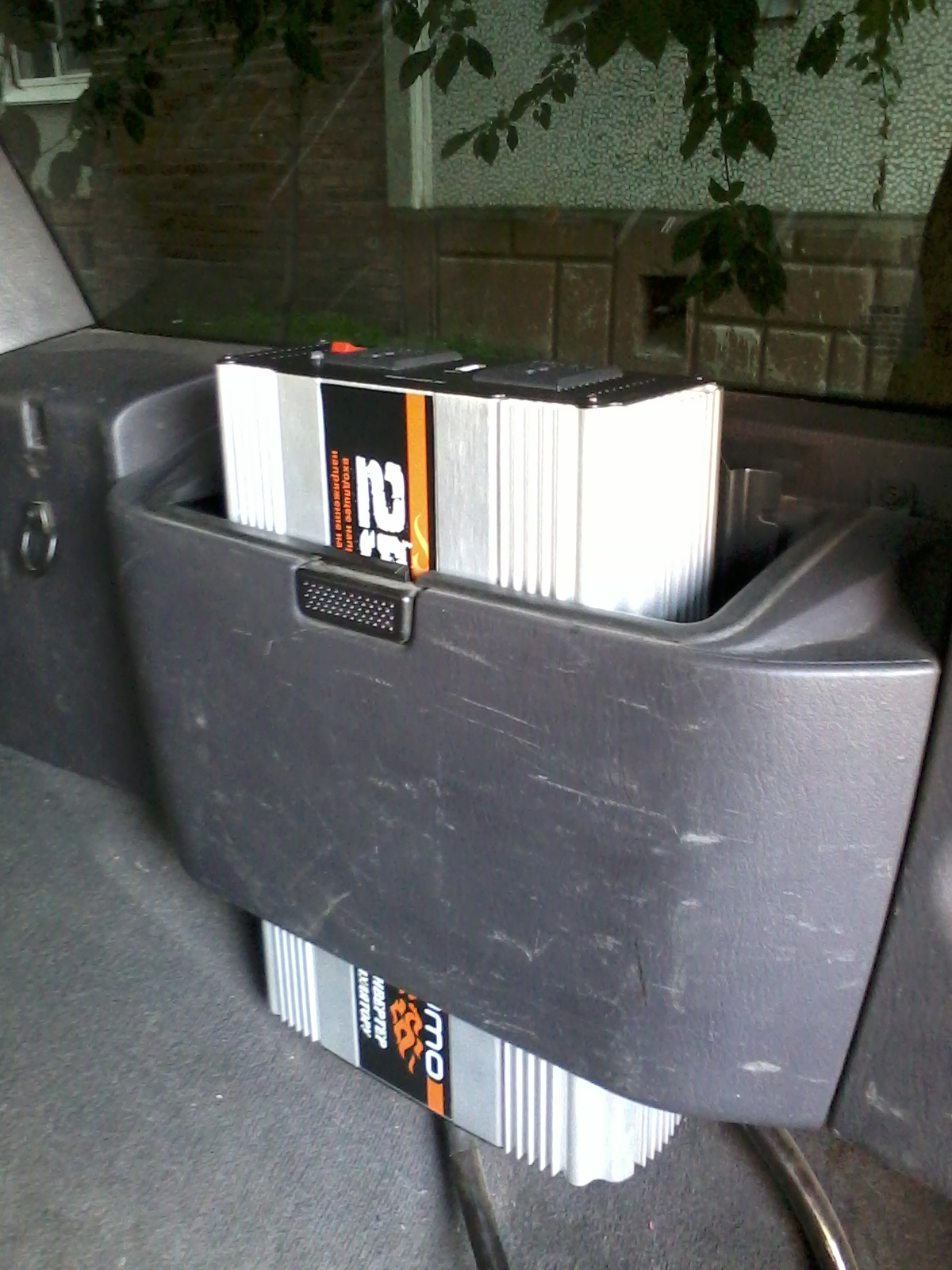

у меня Алексей под заднюю сидушку воткнул...... на усилок :up:
А не влезает в место чейнджера?
Может ли он быть постоянно подключен к аккумулятору?
56
да.... время найду сфотаю..... ща не хочется идти.... :D
156
2" лифта и без блоков
у меня в той нише 2.5 моих инвертора влезет :wizard:
На нём кнопочка вкл/выкл, так что можно не отсоединять. Повторюсь - пендосы ставят под капот, БЛИЖЕ к аккумулятору.
