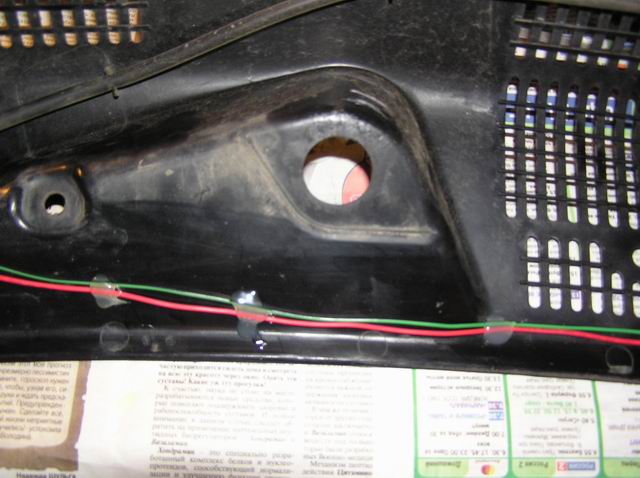

Тянем изнутри жабо проводку, фиксируя ее термоклеем:

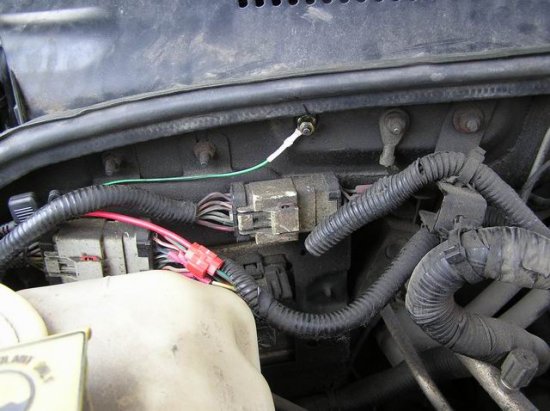

В моторный отсек они выводятся за корпусом PCM. Вытаскиваем из-за него и подключаем:
Не лишний в этой цепи предохранитель (на фото слева над разъемом C103).
Собственно все! Замеры тока в цепи показывают, что при температуре воздуха +18 вся эта хрень потребляет около полуватта. Стоит брызнуть на стекло, потребление подскакивает до 1 ватта. Проверка терморезисторов в морозилке показала, что при температуре -15-20 сопротивление 40 ом, значит в мороз цепь будет потреблять около 10 ватт. Должно хватить. Но все точки расставит конечно зима.
