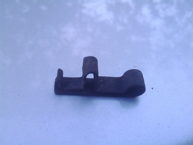

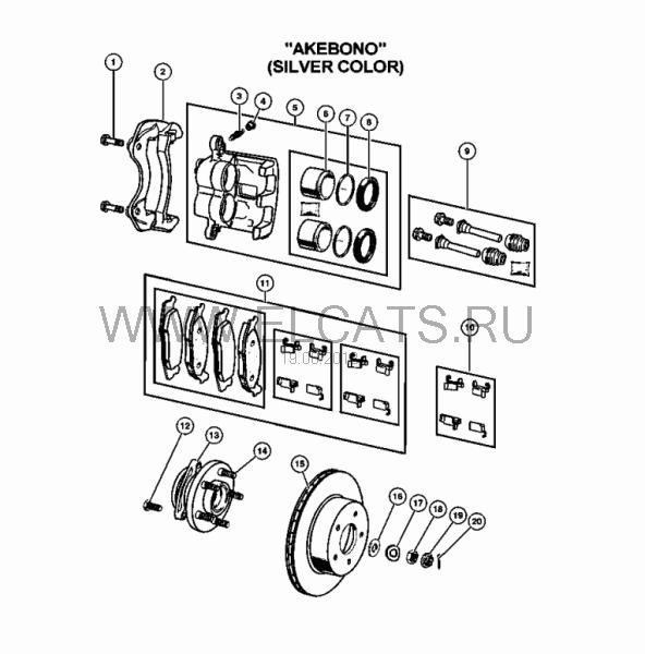

Снял колодки и выпала пятая прижимная пластина. Откуда она взялась? На четыре по краям колодок не похожа. На схеме в экзисте, вроде, нет. Кто знает подскажите или нарисуйте откуда она.
ЗЫ Акебоно, европеец, 2004 г., 4 л.

на каждой колодке есть еще паз под эту пружинку, ставится если не ошибаюсь на внутреней колодке с низу.
114
Город: Мосальск
вот примерно так
посмотри по колодке там отметина должна остаться.
:lol2: Это называется "пискун". Он начинает издавать неприятные звуки (скрипеть/пищать), когда колодок пару мм осталось.

Вобщем она не так важна, поставлю когда будет свободное время. Всем спасибо!
