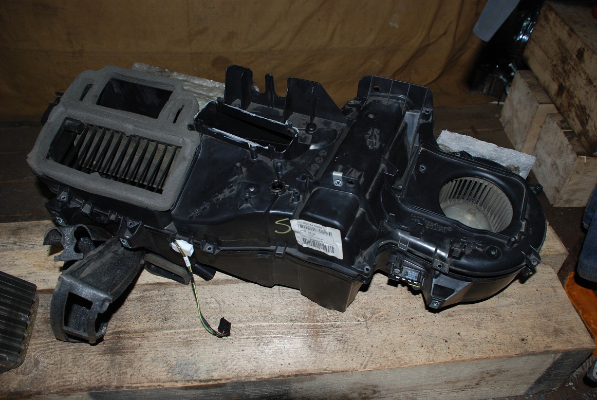

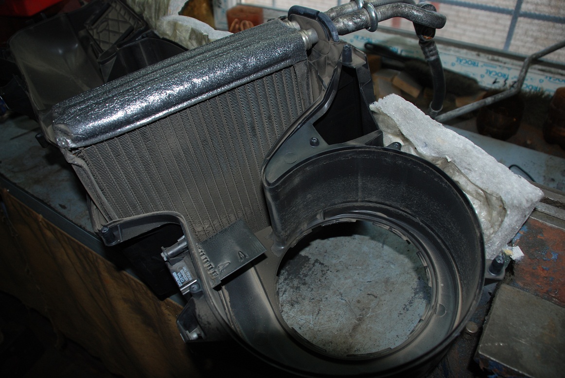

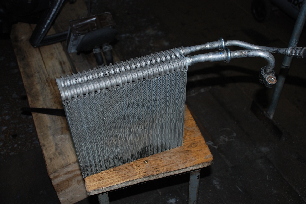

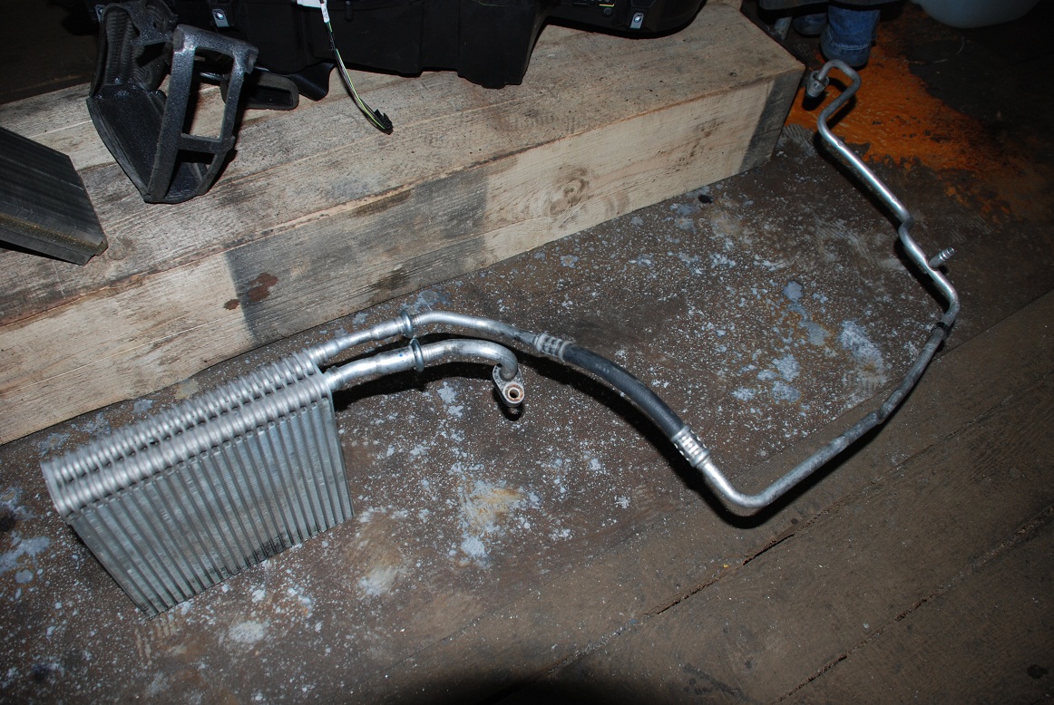

Разобрал печку. Все промыл, почистил, смазал. Собрал. Все работает. Решил до конца не собирать, а поехать заправить кондиционер. И на тебе, аппарат заправки кондиционера выдает ошибку, что не прошел тест на вакуум. Я в машину, а там шипит. И не на стыках, как хотелось бы, а где-то между пластин... Я опять все разобрал. Радиатор вводу и дал с компрессора воздух. Травит очень сильно. Видать радиатор уже доживал свое...
Теперь встал вопрос. Что делать:
1 .Тупо купить новый?
2. Искать на разборах?
3. Или есть умельцы, которые смогут найти где конкретно травит (у меня так и не получилось определить) и заварят? Если есть такие - дайте знать!!!

если для себя, то новый...
249
Автомобиль: KJ 2.8 CRD '06
Город: Фрязино, МО
Конечно для себя! Но цена ориентировочно 12000 немного напрягает. Процесс разборки/сборки слишком муторный. Очень не хочется опять разбирать... Хотя, сейчас уже с закрытыми глазами сделаю :secret:
7 418
В этом и весь смысл, такие детали как испаритель, радиатор отопителя надо ставить новые - б/у и ребилд подводят в самый неподходящий момент...Да и пайка этого узла занятие неблагодарное - если есть свищ, то он может быть не один...
