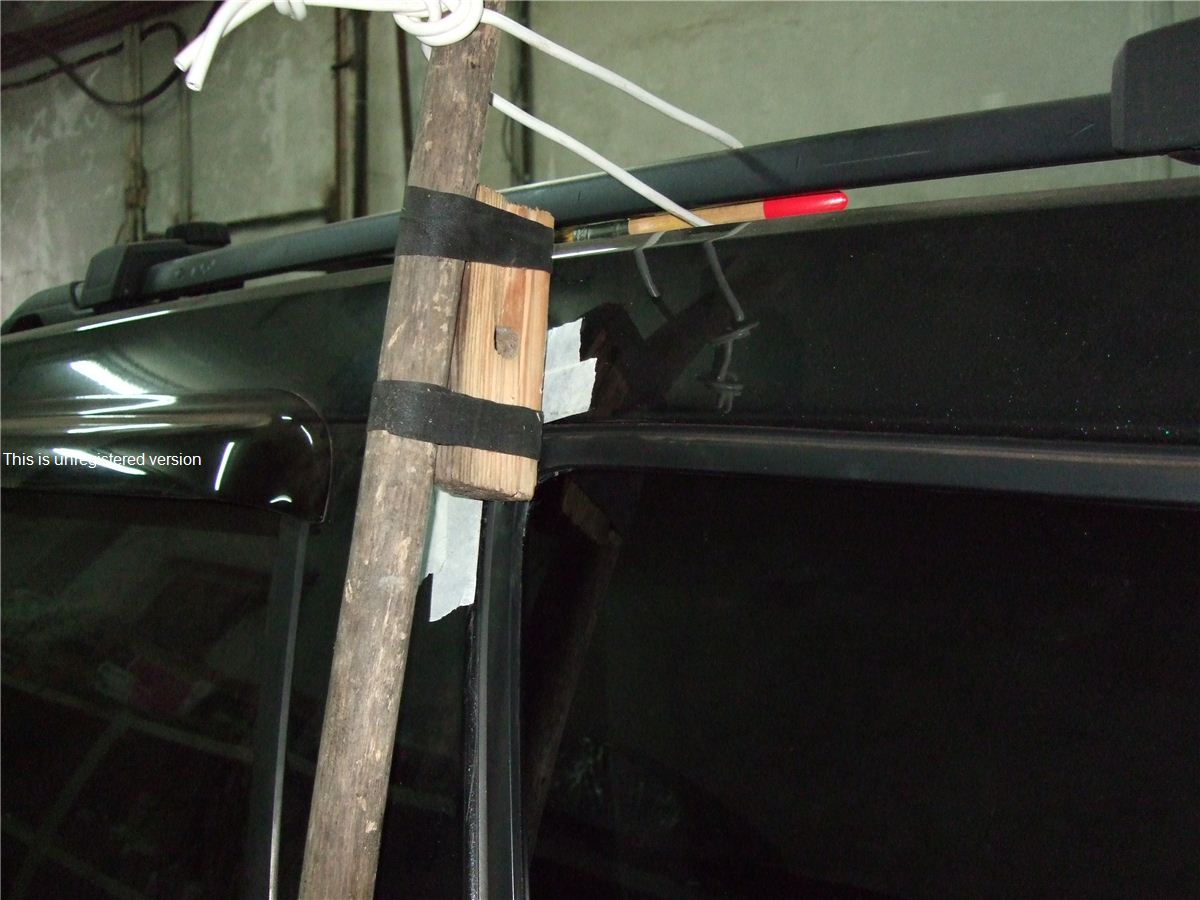

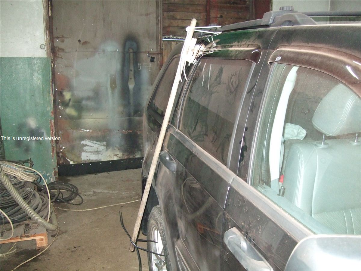

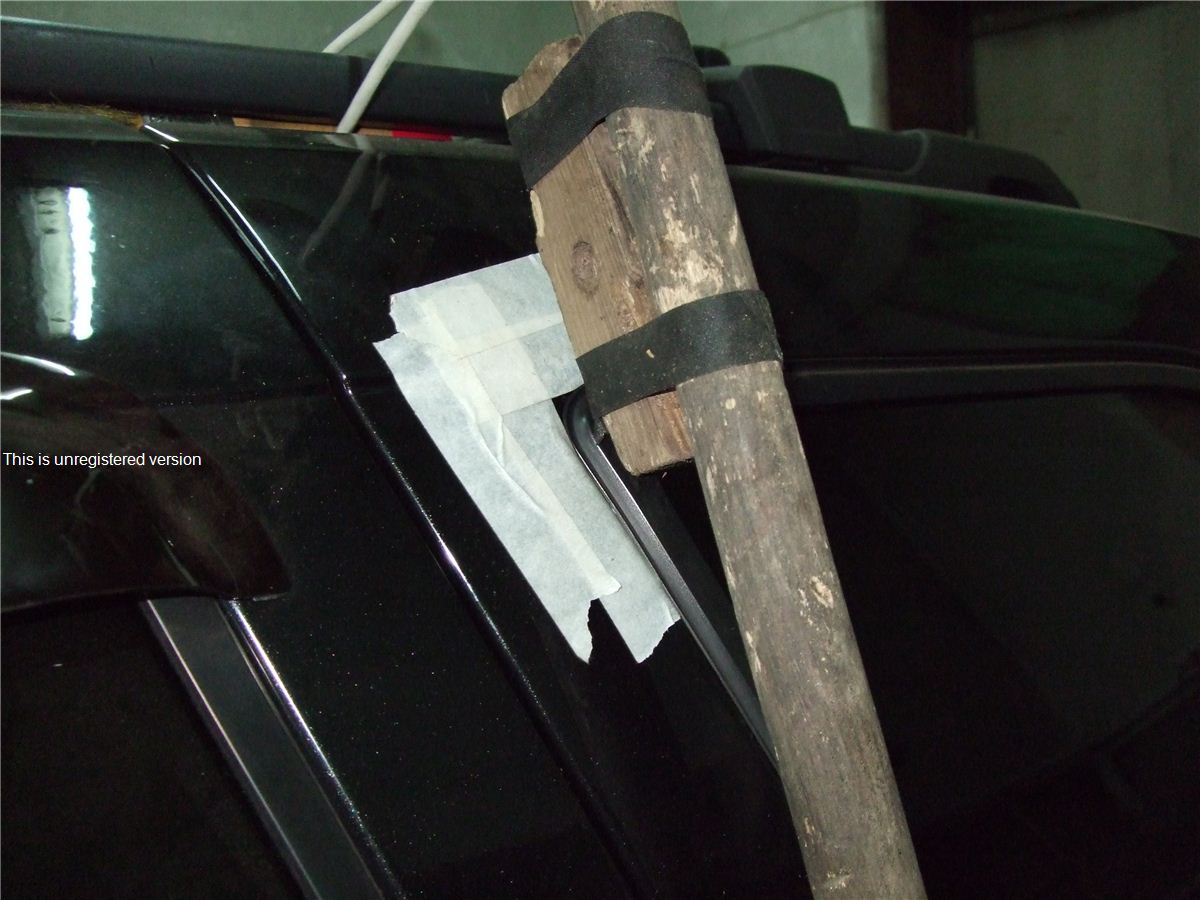

Извините, что не "про хром", аднака - близкое: Как я форточки клеил! :)
Ага...
Купил я летом авто и обнаружил - порезанные резинки, обрамляющие боковые стёкла в багажнике. Вор (потенциальный) собирался подрезать резинко, вытащить стёклышко и залезть унутрь авто. Не вышло! Но резинки порезал с двух сторон гад!
Лан.
Обрезанные куски резинки как-то пошло топорщились - было некрасиво шописец. Летом я попробовал приклеить енто дело клеем "момент" - благополучно всё отвалилось...
Пару недель назад я "правильно догадалсо" и приклеил! Использовал импортный (дорогой, за 350 руб) аналог "жыдких гвоздей". Для долговременной фиксации (это главное) использовал хитроумную :rolleyes: конструкцыю, в основе которой находились деревянные палки и релинги (на крыше). Получилось хорошо!
Фоты процесса:
post-12236-0-00636300-1361445270_thumb.jpgpost-12236-0-68808900-1361445328_thumb.jpgpost-12236-0-63057500-1361445539_thumb.jpg
Изменено пользователем Mugatu
Оригинально однако! :good:
Как говорил мой покойный дедушка - любое дело и любой болт можно провернуть и открутить если приспособиться! ;)
