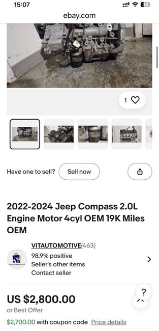

Но  тут пришла мысль, а не посмотреть ли на такой двигатель (снятый с машины) со всех сторон … вдруг я что то такое, увижу чего не видно в тесноте моторного отсека???
Осталось понять, где его найти?
А так как в России таких моторов просто нет,  не долго думая зашёл на eBay  и быстро обнаружил то что искал:
https://www.ebay.com/itm/286829773603?fits=Engine+-+Liter_Display%3A2.0L|Model%3ACompass|Make%3AJeep&_skw=2023+-+2024+jeep+compass+AWD+2.0L+ENGINE+MOTOR+OEM&itmmeta=01K6SSZPRZ01A7D1KHS38WS8NW&hash=item42c8630323:g:LJgAAeSwCwVozdFj&itmprp=enc%3AAQAKAAABEFkggFvd1GGDu0w3yXCmi1e5IbY5T7NyJMMRQFbBMIvjdg%2B0WWjlYSavSFLZrGDbq%2B3jUQWSmdYeNIfYC7Fmy%2F0OFpZnhdwZXdJtjb%2BSPfJDi1YTI%2BbGEHMDbbrRKZoZhbS6rqOqGbcSP3c71OY5UFzUSPsdDuSfYOhL%2BlOMoq5h7NAfpoEiyyeTxYOljMHsvGoyAcY6GID4%2FfL6WKMEhQ1zMWNX%2F4yhnBQcbnwvDnLk7HQkLwJFHlP6gj%2Bcikbv3mLIfboErLMJ3%2BMAEK2KWr8QzLwgniAnKfpkQqNFNqfx1VZ9%2BKIIz%2BD844eYOG3UFMx9wNGm4y3PIr%2FJ%2FXDHTVo5%2B4k6J4NA7gvimnIMmASm|tkp%3ABFBM2Oz-ubZm

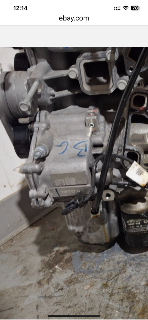

Пересмотрел в объявлении все фотографии и вот нашел то, что нужно:
Изменено пользователем Sheff2
После уже как говорится «дело техники».
Подлезли к блоку снизу, под бампером, не снимая защиту,  камерой эндоскопа, и получилось такое фото:
Номер соответствует последним  шести цифрам моего Винкода.  И это правильно!
В итоге,  тем кто будет искать номер, надо понимать, что доступ к нему крайне неудобный.
Номер находится  на блоке впереди с фронтальной стороны мотора. Доступа для просмотра сверху нет, -  можно к нему подобраться только снизу, с пассажирской стороны. Смотреть желательно с эндоскопом,  возможно придется снять защиту и «подлезть» под бампер.
