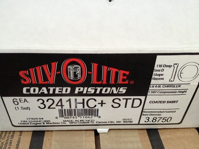

Поршня на вжики стандартные имеют дияметр 3.875
http://www.summitracing.com/parts/UEM-3241HC-STD/ вот мои поршня, ежли чо.
Не перепутай! Поршня есть дюймовые, а есть метровые! разницы в кольцах. А то так одному человечку пихнули метровые кольца на дюймовые поршни. Жрало масло.

Решил таки помазахировать? :) Потом скажи, во сколько встали поршеньки с дорестайла :) хотя, явно не 9 тыщ, как на вжики, а то и по 3 рубля за поршень.
Ага. Сам нарвался на такую шнягу. Правда я сам разбирал-собирал. Кольца дуймовые просто не лезут в канавки метровых поршней. А вот наоборот - легко :)
http://www.summitracing.com/parts/UEM-3241HC-STD/'>http://www.summitracing.com/parts/UEM-3241HC-STD/ вот мои поршня, ежли чо.

Ура! Перебрали.
Как приятно когда заводишь двигатель и ничего тьфу-тьфу-тьфу не стучит.
Заказывал все на саммите. Все стандартных размеров.
Поршни Keith Black/KB Pistons 3241HC-STD
Кольца Sealed Power ZE925K
http://www.summitracing.com/parts/SLP-E-925K
Шатунные подшипники King Engine Bearings CR648SI
http://www.summitracing.com/parts/KGB-CR648SI
Набор прокладок верхних Fel-Pro QHS9076PT4
http://www.summitracing.com/parts/FEL-HS9076PT4
Набор прокладок нижних Fel-Pro QCS81693
http://www.summitracing.com/parts/FEL-CS81693
Маслосъемные колпачки Ajusa 57026900 на Экзисте
Кстати колпачки идут в комплекте в одном из наборов прокладок Fel-Pro, я этого не знал поэтому купил Ajusa и поставили их.
Доставка с Саммита до Москвы обошлась примерно в 120$ По времени вышло примерно 3 недели.
На фотках видно как разломало старый поршень, этот кусок валялся в поддоне картера и молотил.
