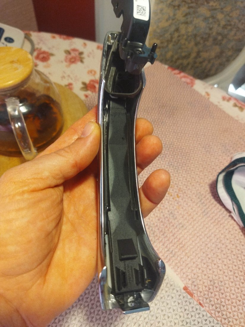

Нашел эту тему на форуме. Не работает правая наружная ручка с момента покупки авто- без ключевой доступ. Решил махнуть ручку с донора. Но цвет нашел только хром. Вся электрическая часть находится во внешней накладке. Сидит это всё на клею либо герметике. Реально ли все это снять и перекинуть в родную ручку??

Сам спросил, сам и отвечу: сидит это всё по контуру на силиконе-герметике. Аккуратно по периметру концелярским ножом и всё получилось.

По итогу заменил внутрянку ручки, тем самым снаружи остался мой цвет ручки. Фото не делал. Пришлось разобрать всю дверь , дверную карту, стекло+ механизм стеклоподъёмника. Всё части внутрянки взаимосвязаны- тягами, проводкой, и т.д. В итоге понял, что мне так проще. С донора взял только электрическую часть, которая расположена под накладкой ручки. (Предыдущий ответ) . Собрал минут за 20. Все заработало.
