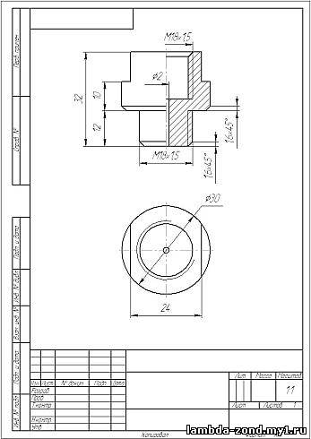

давайте поконкретнее..у меня тоже с лямбдой похоже засада

номер лямбды 0258986507 БОШ УНИВЕРСАЛЬНЫЙ. Уже четверо моих друзей поставили вместе с обманкой. Все довольны. Катализатор я вооще снял вместе с лямбдой и выкинул. У меня только один кислородник тот который впереди. Обманка, такая хрень, токарь выточил при мне. Полая Болванка сантиметров 5, сквозное отверстие 3-4 миллиметра, впереди резьба, вкручивается вместо лямбды. И в неё вкручивается лямбда. Через такую маленькую дырку до лямбды доходит только малая часть той грязи которая выходит из выхлопной трубы. Соответственно в компьютер идет команда что с экологией все в порядке. Что то такое в общем. Не знаю насколько правильно, но объяснил как смог. Кстати у всех четырех джипов (которые сделали тоже самое) расход упал ощутимо. Этот датчик новый(позже выпущен) он быстрее реагирует чем родной.

то есть так ???
- выворачиваем второй лямбда зонд, на его место вворачиваем эту проставку, в проставку обратно вворачиваем лямбда-зонд. Затем, скидываем минусовую клемму с аккумулятора на полчасика, курим, ставим ее обратно и едем кататься. "Check" не должен больше загораться. Кстати, если поехать с выбитым катализатором и "необманутой" второй лямбдой - чек обычно загорается не прямо сразу, а через 50-150км пробега.

а есть точный чертёж...а то что я выложил не читаем и не совсеми размерами
чек у меня не горит..по диагностике показывает ошибку лямбды...с жопы подпахивает и пыталась глохнуть пару раз
Катализатор я вооще снял вместе с лямбдой и выкинул-это как так то???обычно вроде второй обманывают..чего то я запутался

да катализатор я выкинул. Вместо него поставил пламягаситель:) чем то на ствол старого автомата ППШ похож. А обманку такую как на рисунке у Дмитрия поставил на передний датчик. После этого 70 литров газа мне хватило на 380 миль, то есть расход чуть больше 11 литров ГАЗА на 100 км, но половину из этого расстояния я проехал по трассе. После этого несколько раз проверял расход по городу в пробках и все такое, расход был (реальный, не по борт компу, он у меня вооще 10.1 показывает средний расход) 14-16.

раз вы ставили такую же обманку..есть её точные размеры ?

как нить залезу под машину и напишу точные размеры. А так по памяти, помню что когда закрутили в него лямбду там миллиметров 5-8 свободного пространства. Ну это же не так уж важно, главное та маленькая дырка:)

размер под вопросом интересует...свербит уже..пора обманывать :)

щас позвонил токарю который мне её делал. Общая длина обманки 5.2 см. Передняя резьба 1.2 см. Верхняя часть 4 см. Диаметр отверстия 4мм.

чертёж нужен...может у него остался..не на глазок же делал

мне кажется что не так уж важны размеры. Суть в том чтобы до лямбды доходила только малая часть выхлопа. Если сделать чуть короче будет легче устанавливать. Так как сама лямбда тоже не короткая и при установке она упирается в верхней части. Я монтировкой тупо согнул там какую то защиту и вкрутил датчик.
я с телефона захожу на сайт. Не знаю как чертежи выставлять. Любой токарь поймет, главное показать ему сам кислородный датчик, чтоб он шаг резьбы подобрал. И показать этот чертеж который Дима дал. Я сам когда то года 4 проработал токарем. Поэтому знаю что это очень легко делается.

ну как доберётесь до компа-попробуйте скинуть. доступа к станку уже то же не имею(на завод боюсь не пропустят..зарежимили)..что б не объяснять на пальцах нужен всё таки чертёж

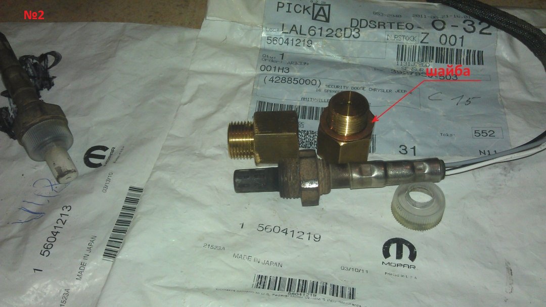

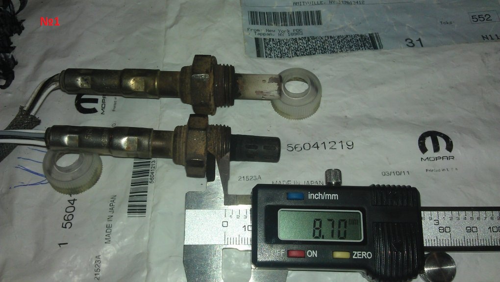

Габариты и резьба обеих лямбд одинаковые. Тоже когда менял лямбду (заднюю,вторую, послекатовую или закатовую,как только их не называют) заказывал проставку , что бы она без ката корректно работала.

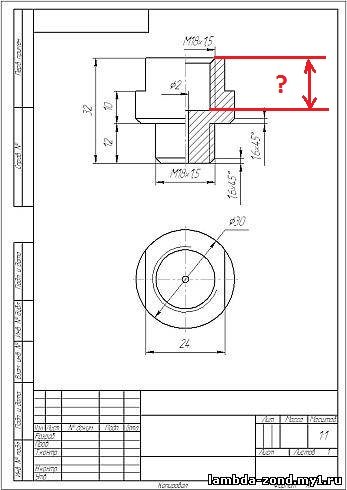

Высоты резьбы достаточно 10-12 мм исходя из этого №1post-9808-0-30437000-1354908347_thumb.jpg т.к ещё будет уплотнительная шайба №2post-9808-0-95354000-1354908423_thumb.jpg. В собранном виде №3post-9808-0-89652700-1354908493_thumb.jpg
у вас так же ??? так 10 или 12 ???

ночью был на дежурстве, залез под машину посмотрел. У меня чуть больше.Наверное все 15 будет.
