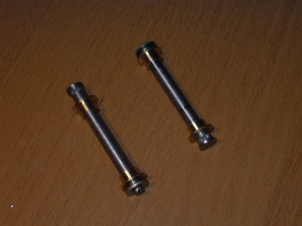

а что это?

ну здрасьте...ремкомплект дверных петель.
о эт как раз то что мне нужно. Правую дверь снимать лень:) ну кода нить придется.

"вы хочите песен..их есть у меня"
в силу того что две штуки делать не стали-наделал прилично
