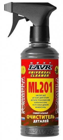

И еще - чем вы масло старое из мостов убираете? Где этот девайс приобресть можно? Я про мосты без варилоков, при условии, что эксплуатация авто городская, т.е. песка и мусора в мосту нет и можно обойтись простой заменой жидкости.
В магазинах автозапчастей.
Я использую очистители деталей например
Изменено пользователем Lyolik
638
Автомобиль: Jeep Grand WG 4
7 99 Lim
Город: Новосибирский Академ
Очиститель карбюратора рулит, кстати Андрей когда наборчики для мостов пересылал мне, туда вкладывал очиститель такой))
