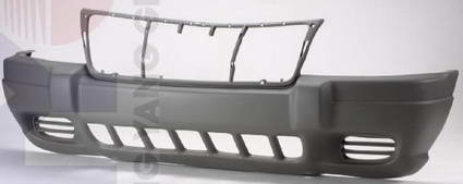

quote name='NEW' post='538324']
Можно оставить телевизор, но надо колхозить решетку от дорестайла, т.к.на рестайле она отдельно идёт.
Вот дорестайловый бампер от Ларедо с отдельной решеткойpost-13629-0-13217400-1356382839_thumb.jpg[
Изменено пользователем Lyolik
320
Автомобиль: WJ 2004 4.0
Не, не то. На фотке каркас есть, а на рестайле бампер и решетка вообще не связанные между собой элементы, т.е. абсолютно. Рестайловая решетка крепится защелками на телевизор, бампер - сам по себе.
73
Автомобиль: Jeep Grand Cherokee 4.7 2000 г.в.
Он некрашенный, по-моему, а у меня бампер в цвет кузова.

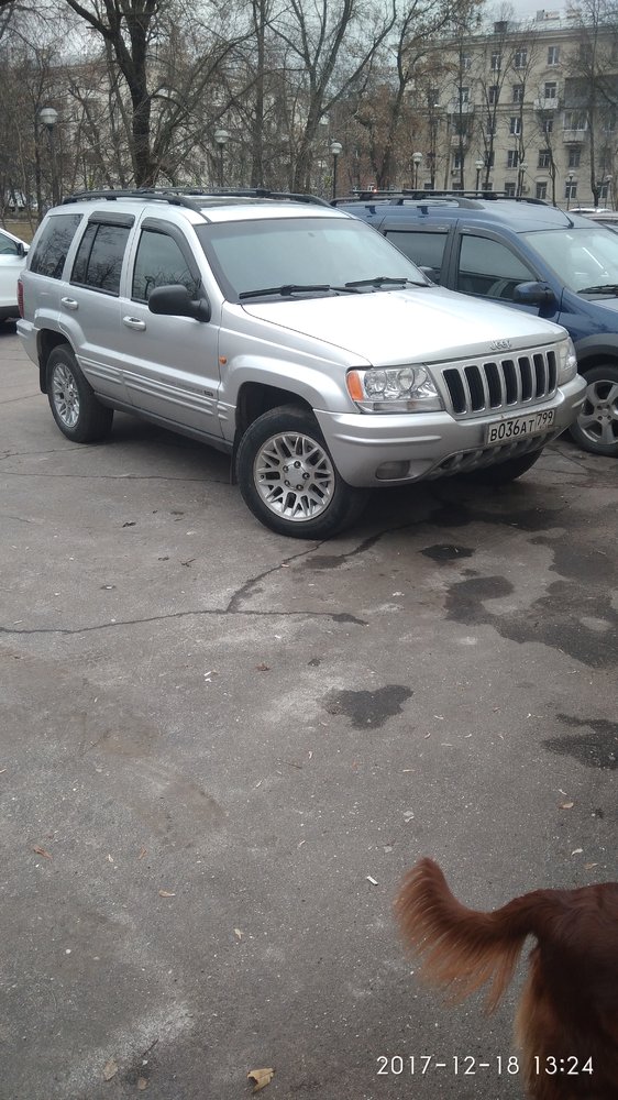

, Ален это к чему фото?! То что без переделок встает бампер от рестайла на дорестайл?!
111
Автомобиль: Jeep
Это просто пример. На фото №1 бампер дорестайл, на фото №2 была произведена замена бампера и решетки на рестайл
