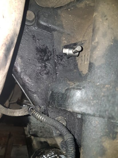

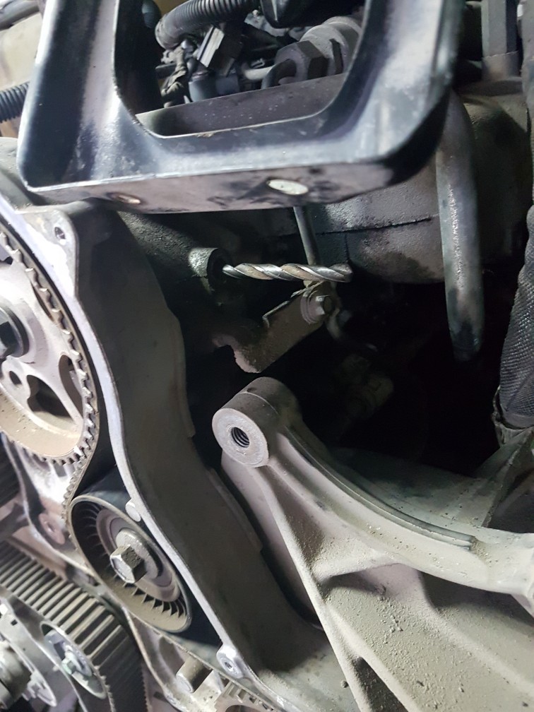

Не надо, метка есть только одна, на коленвалу, ее надо выставить на 15-00, при этом в отверстие на маховике вставить стопор, потом открутить заглушки на крышке головки, проверить совпадают ли отверстия на распредвалах, если не совпадают, то ремень стоит неправильно.
По талмуду также написано, единственное проверить метку топливного насоса без снятия не получиться.
Можно уточнить что это за заглушки и где онные стоят?
С правой стороны за термостатом.
Еще один вопрос на маховике это отверстие одно?
Да
Но можно промахнуться, сейчас фото добавлю.
При установке стопора главное не промахнуться.
