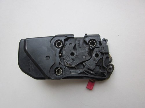

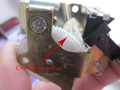

Решил я всё таки разобратся с замком, на улице -5, но меня это не остановило, на снятие замка ушло минут 5. Сам ремонт проходил конечно дома, уж больно мелкая работа. Первым делом откручиваем и снимает защитную крышку (фото 2), далее снимаем тяги (пометить какая куда крепится), потом откручиваем винты (фото 1). Я разбирал замок полностью, с тотальной прочисткой и смазкой, но можно частично и не разберать, тогда оставляем на месте металлическую пластину и два винта (фото 1). Дальше нужно вскрыть крышку моторного отсека (фото 4, 5), открутить 2 винта (фото 5) и вытащить механизм. Проблема была в сточенных зубцах на шестерёнке (фото 6). Далее снимаем выключатель-концевик (фото 7), отодвинув защёлки в разьёме. Чтобы снять шестерёнку, надо расточить завальцовку оси (фото 7). Проблему решил наплавкой паяльником пластмассы на место сточенных зубьев и проточкой надфилем зубьев. Ещё рекомендую сдвиинуть шестерёнку (продвинуть восстановленное место) ближе к мотору, там получается наименьшая нагрузка на шестерёнку. После ремонта всё собираем в обратном порядке, завальцовывать ось шестерёнки не обязательно, при закручивании винтов (фото 5) всё держится отлично! Ну вот, примерно так, после установки замка на место, он замечательно работает и не трещит! Задача выполнена!

Товарищи, подскажите, судя по фото 1 в сообщении karsotrade тяга от ручки вод. Двери на переднем плане, а тяга от личинки замка на заднем? Хочу восстановить возможность открытия вод двери с ключа (тяга с личинки болтается в воздухе, видимо скинул предыдущий хозяин) и не вижу куда её прицепить. Сам замок пока не снимал
