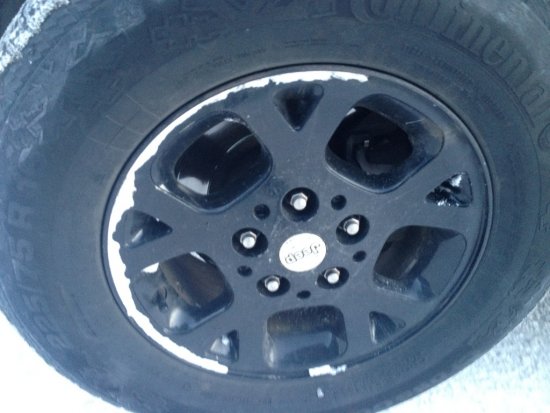

а вот эти проставки что на ступицу накручены, они для чего? :blush:
Для увеличения вылета дисков. Диски штатные на машине? Если да - то понтовее смотрится, лучше засирает борта г..ом и сокращает жизнь ступицам.
Такие: проставки.

ага, проставки такие, а диски штатные. дак мне 17 на проставки ставить или все таки снять их если я воткну максимальный размер резины?

Снять. Ступицам будет легче.
