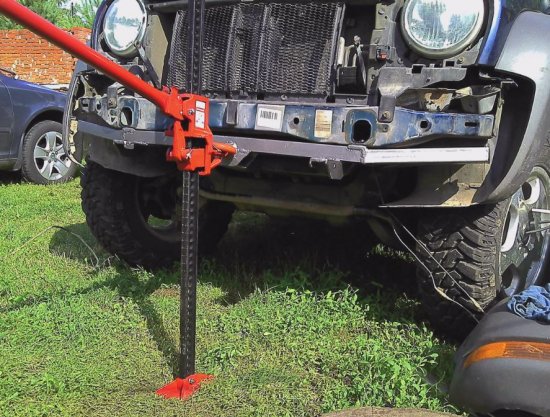

А я отказался от идеи силового бампера, из-за нынешней фантастической цены на АРБ, отсутствия готовых аналогов и желающих сварить. Но, так как, меня сильно смущала стандартная петелька для буксировки решил как-то это дело усилить. В итоге получился скрытый силовой бампер :D
Варил у дяди, на даче, из подручных материалов, заодно и сварке немножко научился. Лишился при этом противотуманок и пришлось переносить бачок стеклоомывателя.

post-25158-0-33526900-1437213879_thumb.jpg post-25158-0-62707900-1437213879_thumb.jpg
Боялся что кольцо оторвется но морду, поднял полностью, колеса висят в воздухе. Выдержало.

post-25158-0-90045800-1437214111_thumb.jpg post-25158-0-12172400-1437214112_thumb.jpg
Последняя

Автору респект! Но внесу некоторые уточнения: данная конструкция не пойдет на авто с отдельным радиатором охлаждения АКПП, т.к. перекроет поток входящего воздуха со всеми вытекающими.
