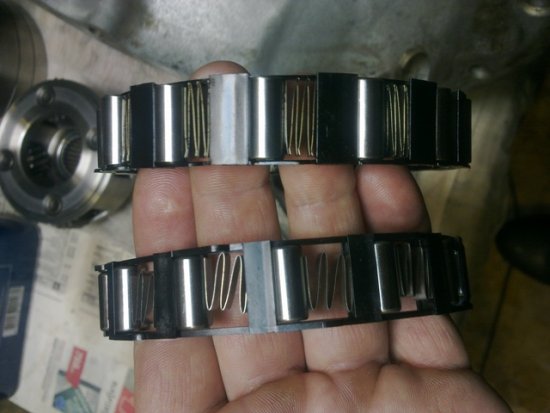

В комплекте подшипников на фото 2, марка и название, идёт шайба упорная на солнечную шестерню. У меня очень странно была изношена, на фото видно.
странно ты имеешь в виду конический износ буртика на фото ? не в курсе за что отвечает эта шайбочка?

@азизов шамиль, В неёт упирается пружина. Износ виден в виде отпечатков зубцов-пожрало её. Завтра продолжу фотки вывешивать, собрал основной корпус.

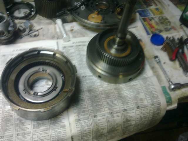

Потом ставим корпус сцепления риверс. С пластиковой шайбой и фиксируем стопорным кольцом. Я поставил самостоятельно восстановленный-проточенный! :crazy: Потом ставим большую зубастую чашку с валом, планетаркой и прочим. :crazy: Потом собираем дальше пакеты фриков и т.д. Извиняюсь сел фотик и фото нет. В общем на валу надо сменить одно тефлоновое колечко, одно стальное. И у поршней сменить резиновые кольца.

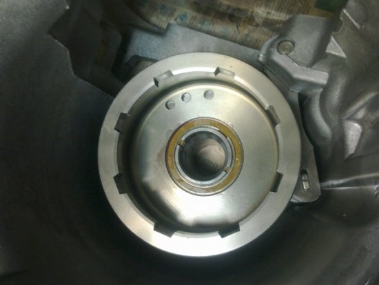

Дальше устанавливаем маслянный насос в корпус. Вообщето нужны два специальных болта. Я ставил без них. Опускаем насос и немного приподняв его бросаем. Он падает и ставится с глухим звуком. Приворачиваем его используя опять синий фиксатор. Собрав всё. Прокручиваем за малый вал. Со стороны насоса, или за выходной вал. Крутиться в одну сторону. Собрали вроде правильно. :crazy: :crazy: :crazy: Вроде вся сборка основного корпуса.
