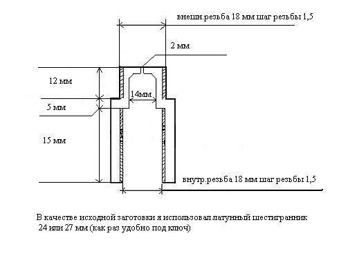

дают снижение сопротивления потоку отработанных газов...

Где такие взять можно???
Там чертеж для того чтоб брать даже в Антарктиде, при условии наличия токарного станка.
