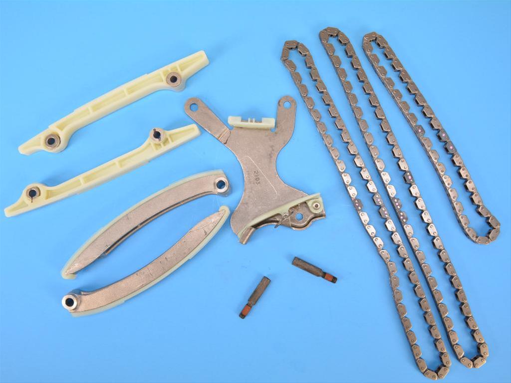

выглядел оригинальный набор 05013867AC с 1999 оп 2024 год вот так
и никак иначе
