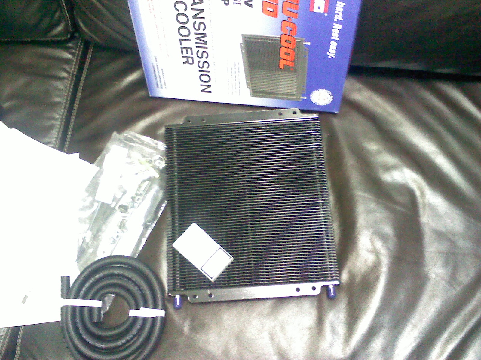

Что куплено: Приехало 2 радиатора Long, самые большие, которые были (LONG K25SR), купил себе и Диме7476. Фото ниже. В комплекте радиатор, инструкция, пакет с крепежом (фиттинги, стяжки, болты, крепежные планки, шланги, хомуты и т.д.). На радиаторе лежит пачка винстона для сравнения.
