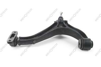

Добрый день!
В сырую погоду задние салентблоки нижних рычагов совсем меня замучили.
Издает такие звуки, думаю вот вот и колеса отвалятся..... меняю их уже третий раз....
Может есть какие-то тонкости и хитрости в монтаже этих салентблоков или я один такой счастливец?
Какие пути решения...... кроме оригинальных рычагов?
Изменено пользователем злойЯ
Затягивать нужно не на весу, на стоячих колесах.
Автомобиль: Jeep Grand Cherokee 3.0 CRD WK2
Скрипит задний салентблок....

Просажен в посадочном месте сайленблок, если моог то это нормально. менял два раза. стук был при наборе скорости и при торможении. видимо место пасадки сайленблока на рычаге уже просажен. остается проточить и поставить втулку, или наплавить и проточить, или заменить полностью рычаг.

А MUG нормальные салентблоки и шаровые делает? Если ставить надолго-ли хватит?
