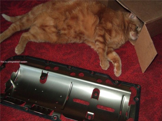

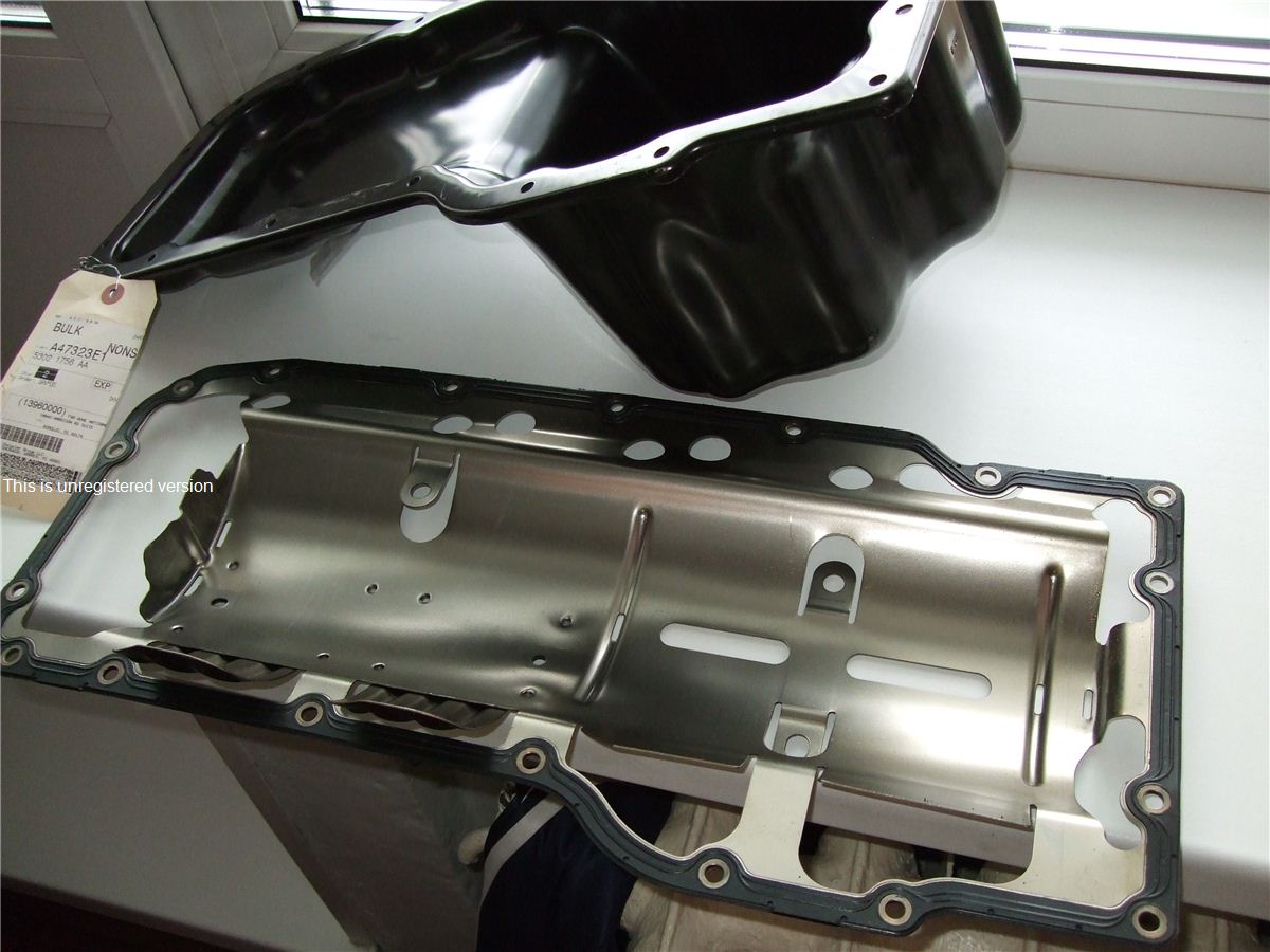

Про прокладку, я так понимаю 53020675AE это оно?:
Чтобы снять прокладку нужно будет приемную трубку на маслонасос откручивать (так же и сальник там сразу махнуть на новый) и потом уже прокладку эту снимать, и прикручена ли сама прокладка к поддону (где-то встречал уже на форуме)?
Ну и про поддон. Как он снимается тут?

Снятую прокладку, которая есть одно целое с металлической конструкцией (как у Вас на фото), обратно не поставить - нужна новая.
Чтобы снять поддон - нужно поднимать мотор и опускать передний мост.
Маслоприёмник - на 4 болтах. Два болта - крепление фланца маслоотделителя и два - крепление приёмной (она длинная) трубы.
Задний сальник (и передний тоже) ТАК не поменять.
А вообще - гемор:
