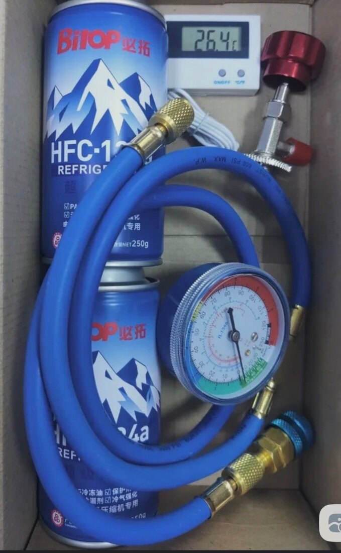

Коллеги, кто самостоятельно дозаправлял кондиционер у нас на wk2?
Думаю там одинаковые системы на дизеле и бензине
Понемногу уходит фреон без очевидных утечек, неохота каждый раз в сервис гонять
Продают наборы на озоне баллон R134a со шлангом и манометром, вот хочу освоить
Видео на Ютубе посмотрел, вроде всё просто, но нет ли каких подводных камней у нас конкретно?

Там нет сложностей, но надо и высокое давление измерять.
Попроси при заправке во фреон краски специальной добавить - светится в УФ , сразу утечка найдётся. Цена краски +100р.
Снимать защиту и смотреть радиатор кондея. Цена замены "под ключ" до 25 000 р.
