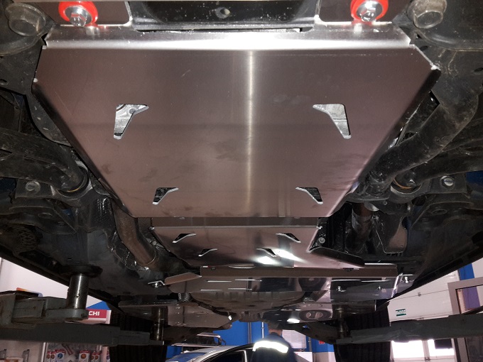

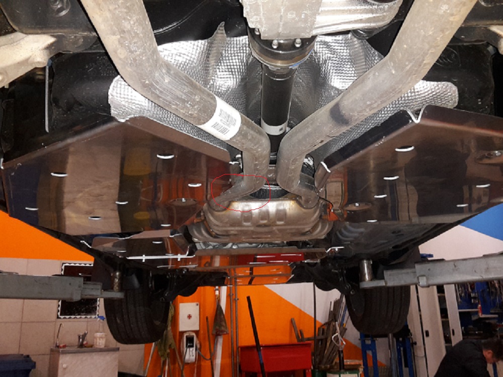

В субботу установил защиту от АВС-дизайн на Горбунова,12. 7 частей. После установки были обнаружены гул и вибрация, с которыми сегодня сгонял в монастырь в Годеново (Ярославская область) и обратно... По пути заехал к озеру, там услышал еще и грохот металлический))) По возвращению в мск заехал на Горбунова, подняли машинку. Оказалось, что защита левого бака встала вплотную к выхлопной трубе и уперлась в нее. Вопрос был решен за 2 минуты с помощью болгарки)) Правда я малость вспотел, когда мастер не снимая ничего лихо так резанул... "Там же пластиковый бак...!!!" - подумалось мне))) Но все нормально, проехался, ни шума, ни вибраций))) Фото позже...

@Serg_MS, лучше такую защиту покрасить. От бензобака со стороны виден этот блеск, особенно, если нет подножек.
666
Город: Мытищи
@SerB, у меня только для бензобака были блестящие и я их покрасил краской "прямо на ржавчину", говорят, она хорошо на алюминии держится.

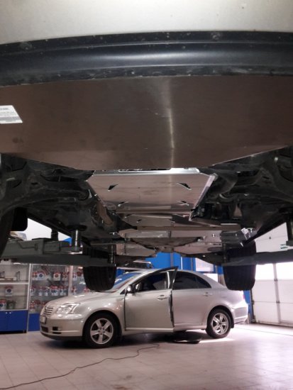

Изначально с завода у меня стоит полный комплект Мопаровской защиты днища. Однако с завода передняя часть - между бампером где радиатор и заводской защитой картера прикрыта какой то пластиково-бумажной хреновиной, такая же "заплатка" и прикрывает часть АКПП. Все это меня категорически не устраивает.
Ставил ещё при покупке просто от грязи и камней на дороге. Вчера проходил ТО и специально для Вас заснял. Защита RIVAL, а топливных баков - АВС-дизайн.
Полностью выглядит так:

Вот вся защита - http://www.4rn.ru/catalog/karter/68932

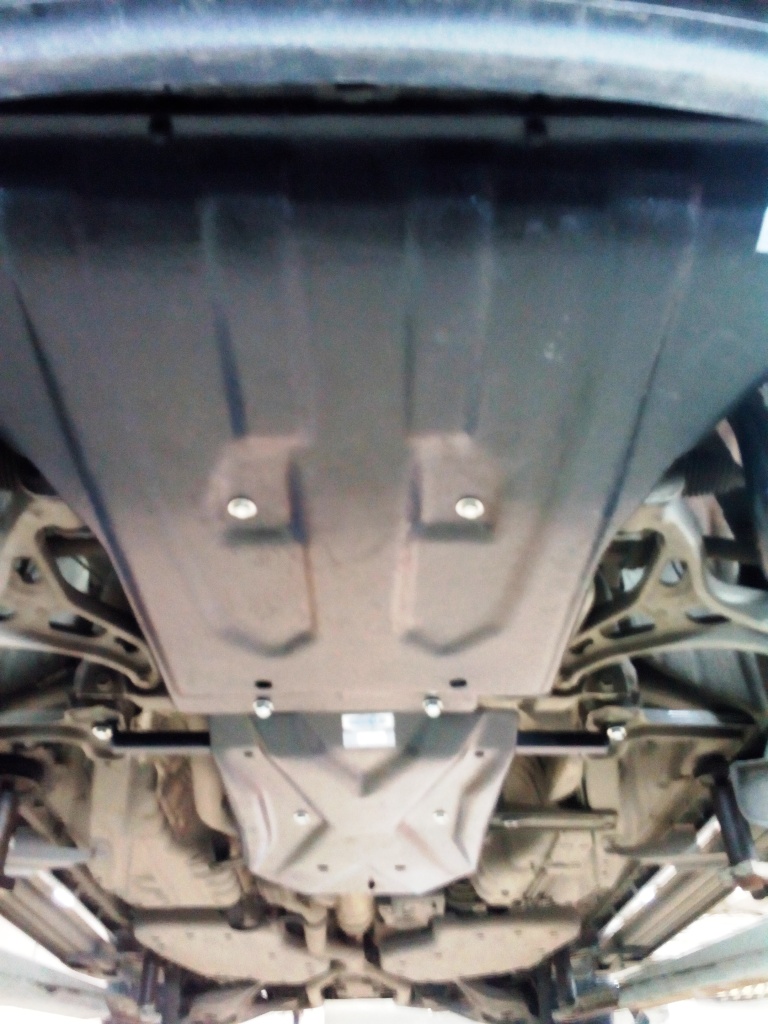

Кто композитную себе установил?
Сегодня поставил вот эту
На баках Мопар.
