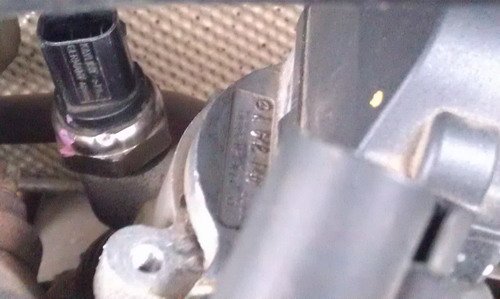

Один датчик стоит после турбины, возле EGR ( он вроде MAP), другой под блоком управления свечами накала , это датчик нагнетаемого воздуха. оба слегка засираются .. полезно достать и хотябы промыть. я их просто заменил для надежности..
103
Город: МО, Крым
Заменил? Значит цена на новые не велика?
Автомобиль: GC/WH 3.0 CRD 2006
Город: МО
Спасибо!
