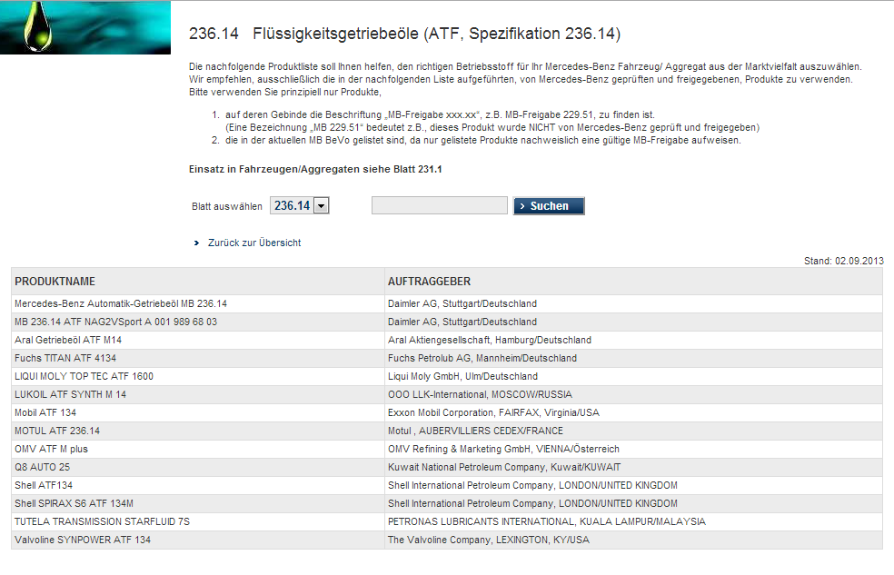

Товарищи!! Прошу Вашей помощи!! Вот собрался частично поменять масло в коробоньке, 2,7, 2003 год, фильтр выбрал SCT (SG 1015) а вот с маслом дилемма.. тут 2 варианта: либо Shell 5080660 либо Mercedes A 001 989 68 03 10! Подскажите пожалуйста, Shell подойдёт?? Или обязательно мерсовское лить?
Заранее спасибо!! :)

Febi 29449 MB ATF NAG2VSPORT после 98г (722.6** / 722.9***) MB 236.14

Любое с допуском MB 236.14. Я заливал Liqui Moly 3659 Top Tec ATF 1600
Спасибо! Возьму Febi :)

В оригинале, в Мерсовских банках идет масло Fuchs. Его я и брал.
Народ, а где вы видите FEBI в листе допусков МВ 236.14?
