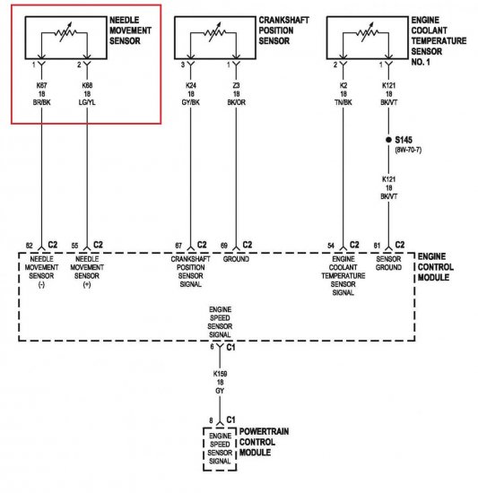

Автомобиль Jeep Grand Cherokee WG 3.1L TDI, дизель.
Установлена Starline A91 при включении авто-запуска сигнализация производит запуск  ДВС, через 3-5 сек глушит и потом опять повторяет запуск ДВС. Контрольный серо-черный провод управления ДВС подключен к контрольной лампе давления масла.
Хочу его подключить к тахо сигналу. Посоветуйте откуда подключится?

Только crankshaft position sensor signal. В таких случаях я ещё проверяю сам сигнал при подключенном проводе осциллографом, что бы не было просадки амплитуды и искажения самого сигнала. При необходимости собираю ключ на транзисторе.

Подключение к проводу датчика не получится. Необходима сложная схема реализации выделения сигнала. Сигнал с форсунки аналогично, более того этого сигнала может быть не достаточно для контроля работающего двигателя из за его низкой частоты.
Попробуйте взять сигнал с нижнего по схеме провода.
П ротивном случае контроль по сигналу зарядки с генератора.

провод тахометра, который  идёт от сигналки, подключить к любой форсунке на сигнальный + прогреть двигатель до рабочей темперутауры, обучить сигналку дабы она запомнила это количество оборотов двигателя. ну и всё принципиальных отличий между бензином и дизелем не вижу
Спасибо! Просветили. А то я так на международных курсах BOSCH (шеф-тренер г-н Клобунде) получил информацию, что рабочее давление топлива обычных бензиновых двигателей 2-4атм, а давление топлива в системах TDI (дизельных) 150атм. Потому форсунки принципиально разные, и уровень сигнала управления достигает 80 Вольт.
Далее мои познания о впрыске бензиновых двигателей.
Датчик оборотов из сигнала которого формируется тахосигнал стоит на маркерном диске, диск имеет зубья и их явно больше чем количество форсунок, а значит частота сигнала с форсунке будет ниже частоты тахо сигнала уже исходя из зубьев. Далее учтем, что форсунки не одновременно включаются, а реже и это ещё понизит частоту сигнала снимаемого для сигнализации. Если учесть некоторые режимы работы холодного двигателя, то можно увидеть, что сигнал на форсунке при пуске отличается при температуре 0, -10, -20, и -30градусов. Для удачного пуска требуется больше топлива, а увеличение топлива доступно увеличением длительности импульса управления, что может чревато для сигнализации повторными попытками старта.
Я постарался говорить общими словами и поменьше циферок (да и те приблизительные для наглядности).
Если у вас всё работает, то замечательно! Хотя это не панацея для других.
Ну а исходя из ваших взглядов на принципиальные отличия бензина от дизеля логически получается, что люди читавшие мне курс впрыска в МАМИ оказались лохами.
