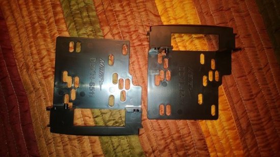

Ну и немного прибамбасов - переходные вставки для панели Metra 95-6511

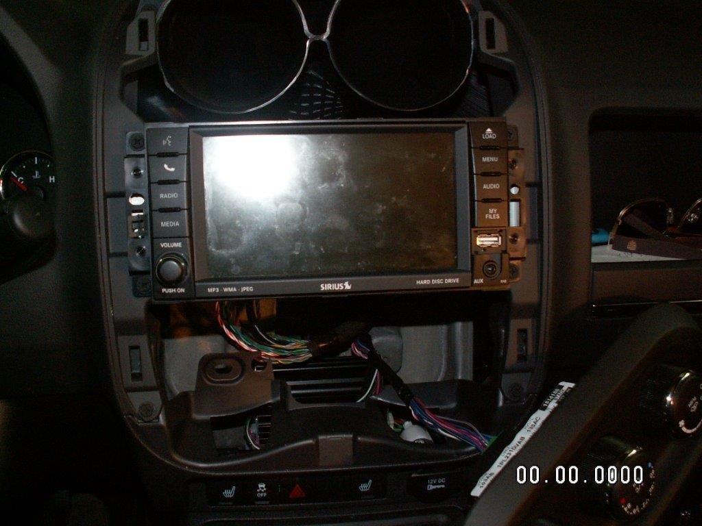

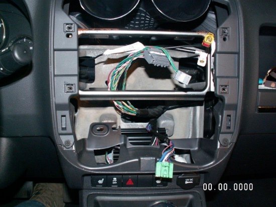

Отвинтить сами магнитолу, после чего вид будет следующим:
Вот что идет в комплекте с PAC

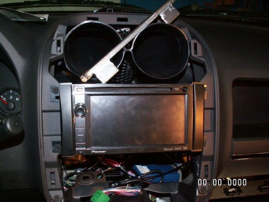

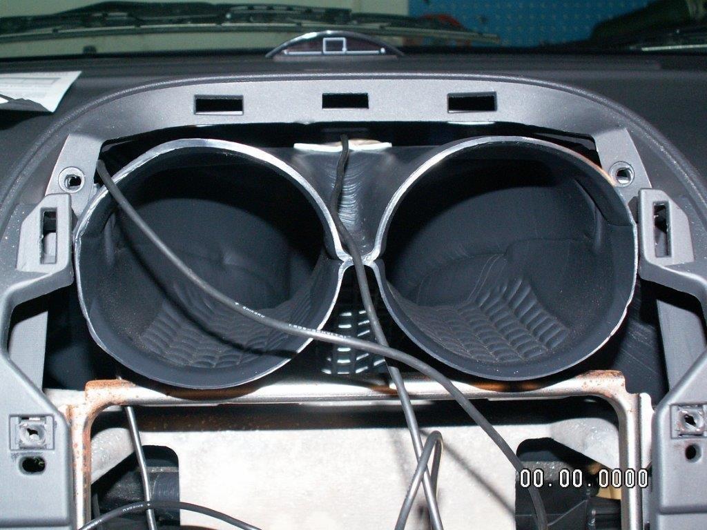

Вот деталь которую пришлось удалить - не влезала магнитола:

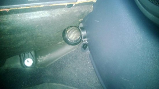

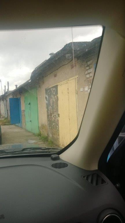

Следующий этап - размещение GPS антенны (из комплекта Pioneer). Сразу огорчу тех, кто захочет подключить штатную джиповскую антенну - к сожалению сопротивления штатной и пионеровской отличаются на порядок. Я сначала поставил антенну между воздуховодами, спрятав антенну под обшивкой - решение оказалось не верным, при заглушенном двигателе все работало, как только заводишься сигнал GPS сразу пропадает.
Вот здесь сначала стояла антенна:
Поэтому антенна была закреплена на месте, где обычно в Lexus стоит антенна
Работает отлично, обеспечивает одновременный прием 10-12 спутников, меньше не видел.

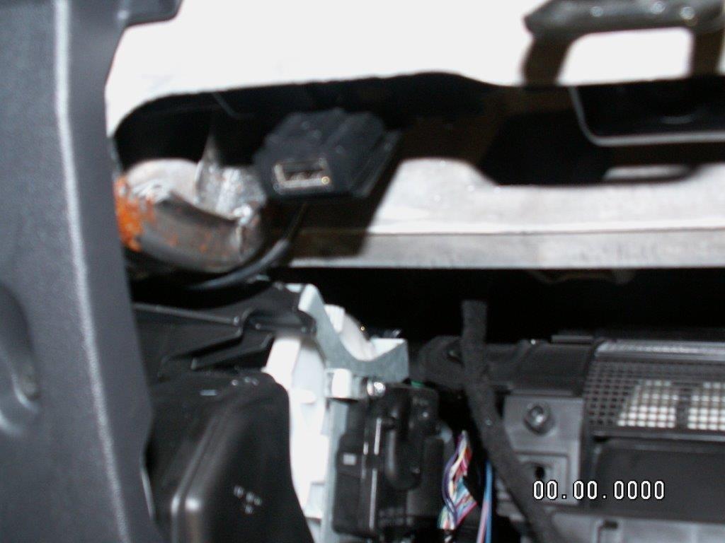

Вывел usb с задней панели магнитолы в бардачек - штатный кабель коротковат, до подстаканников куда изначально хотелось поставить, не дотягивается, а наращивать не хотелось (уже был горький опыт)

У меня штатно стоял usb в бардачке, поэтому немного покуражившись над проводами получилось практически "штатное" решение.

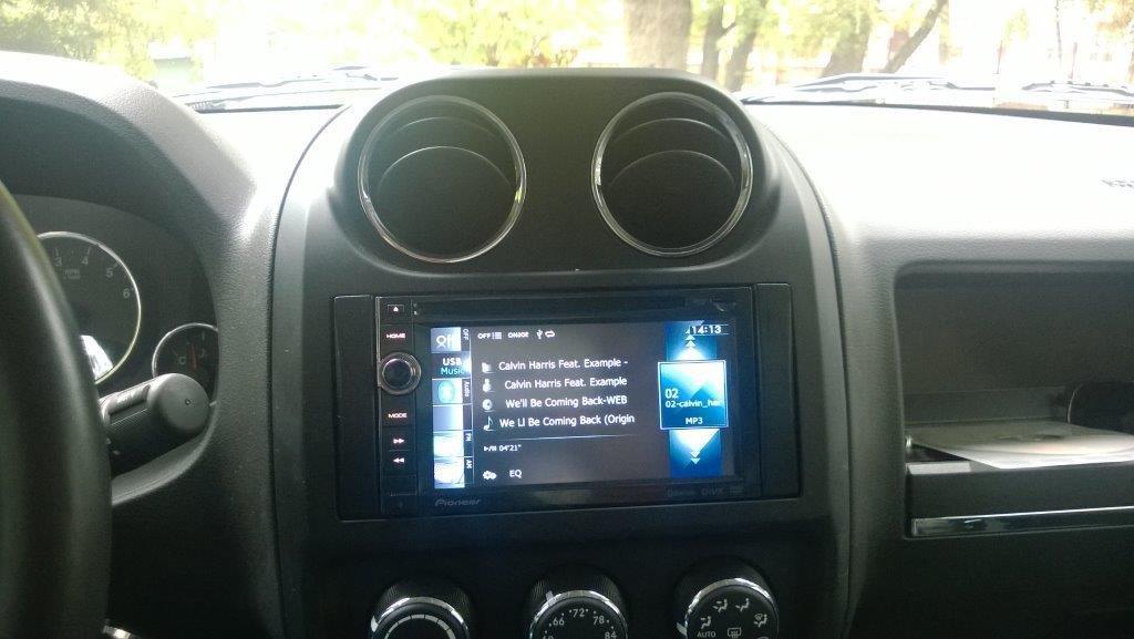

И окончательный штрих - пластик панели на месте:
На панели высвечивается рабочее состояние магнитолы и показываются изменения состояния (в том числе при нажатии кнопок на руле)
