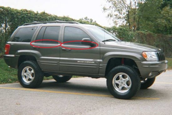

Добрый день, купил wj 2003 года, на всех дверях у стекол снаружи молдинги страшные, хочу поменять, попробовал снять не получилось, может кто менял, подскажите!
п.2.1
Город: Уфа
Тяни смелее вверх.
Я менял месяц назад. Тоже думал что не вылезут. Ан нет - главное один из углов выдернуть, остальное следом вытащишь.
Прежде чем тянуть опусти стёкла, можешь аккуратно пассатижами потянуть.
