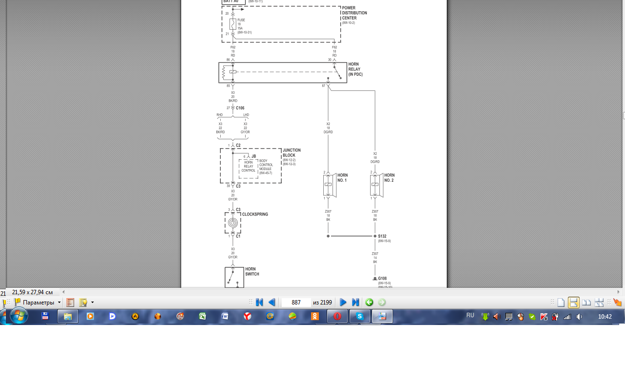

http://jeep4x4club.ru/uploads/monthly_11_2013/post-11725-0-54376600-1384757045_thumb.png может это поможет
Автомобиль: Jeep Grand Cherokee WJ '04
Спасибо за схему, но мне гораздо важнее сами провода, точнее их путь прокладки, где проходит провод к самим сигналам, чтобы можно было переподключить новые дуделки, не разбирая полморды машины.

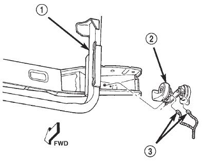

За правой фарой из PDC выходит толстый жгут, от него отросток вниз:
Провода на дуделки зелено-красные.
ЗЫ я не стал заморачиваться и поставил оригинальный 56042315AE. В мопаровской коробочке был Bosch. Звук нормальный вполне.
Вся проблема состоит в том, чтобы не снимая бампера добраться до цепи питания дуделок и приютить другие дуделки. А что будет дудеть мопарки или волговские без разницы, лишь бы дудели нормально. Спасибо за картинку и пояснения!!!

Из схемы видно,что от 87 ноги реле сигнала и идут эти провода,если присмотреться,то можно и цвет проводов определить.
Можно и не снимая бампера добраться, сняв правый подкрылок:
Подкрылок тоже снять не просто. Там стоят пластиковые пистоны, которые при демонтаже разрушаются. Пока выковыряешь подкрылок - все руки обдерешь и сам будешь в грязи (снимал, больше не хочу). Это хорошо делать на подъемнике в тепле, а не на домкрате в гараже. Потому и проще найти цепь и запитать другие дуделки.
Да, Вы, оказались правы! Из под подкрылка самый оптимальный вариант лезть менять сигналы. Заменил, но меня ждала засада. Штатное место черезвычайно мало, туда, на штатное место не всякая бибикалка влезет. Плоские жигулевские не влезут. Можно заняться и сколхозить крепеж и перекинуть проводку, но мне было лень и был некий цейтнот. Поэтому поехал за сигналами в магазин запчастей Джип. Название упоминать не буду - не надо делать рекламы уважаемому магазину. Цена на новые сигналы, сейчас сделать паузу по Задорнову... 3700 руб за штучку и только под заказ!!! Я был несказанно удивлен (это если печатно и пройдя цензуру)! На почивших в бозе сигналах различил надпись Bosch. И решил заглянуть в магазин, торгующий запчастями на Мерседес. В точности такие сигналы, с другим разъемом 1030руб комплект. Дополнительно купил клеммы папа и все подключил и собрал назад. Все прекрасно работает, только пару фиксаторов подкрылка сломал, подобрал в гараже похожие...
Да, еще момент. Подкрылок совсем снимать не надо, можно обойтись оттопыриванием.
