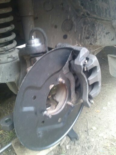

подскажите не кто не колхозил кожух передних тормозных дисков от чего можно приколхозить????

а по подробней можно с переделками встанет или нет???

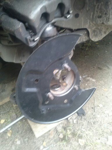

Я делал от Газели.Стоят порядка 200 руб.Переделки минимальны.Даже где то здесь тема была с моими фотами.Найду-скину.

Странно,знаю точно,что выкладывал отчет с фотами,но где,найти не могу.

post-11725-0-56495900-1387556538_thumb.jpgНашел только фотки в папке на компе.Там все просто.Разрез под суппорт немного разширяешь(на второй фотке примерно видно как,но потом после установки я делал примерку вместе с суппортом и оказалось что разрез чуть маловат)По отверстиям в цапфе сверлишь 3 отв.крепления.Короче ничего сложного.Сразу при установке торм.диска было небольшое касание(вылет маловат у кожуха),но небольшие постукивания молоточком все исправили.В говна я не лажу,поэтому не боюсь,что туда будет набиваться всякая срань.

огромное спасибо
