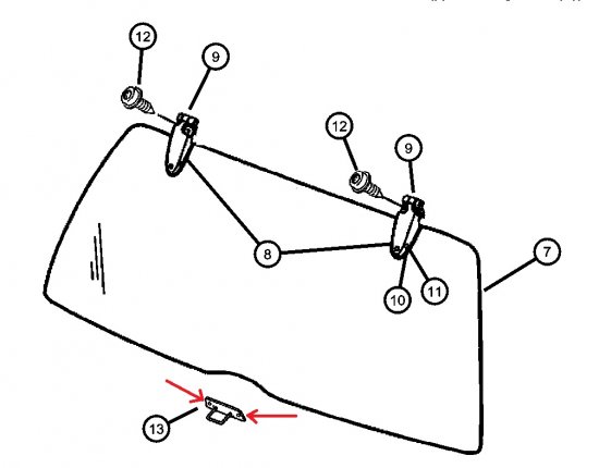

У меня было то же самое,вылечил так:Из набора взял отвертку под звездочку и протянул два крепления заднего стекла.

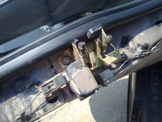

Осмотрел узел,как и предполагалось (шесть лет все-таки) ,уплотнительные резинки уже здорово обмялись.Вобщем, поблему решил подвинув замок стекла на пару миллиметров внутрь авто. Обшивка задней двери снялась/поставилась легко ,а две гаечки замка открутить/прикрутить - вообще не проблема.

Вылечил так: аккуратно (!) подтянул на 1/4 оборота 2 гайки крепления скобы стекла.

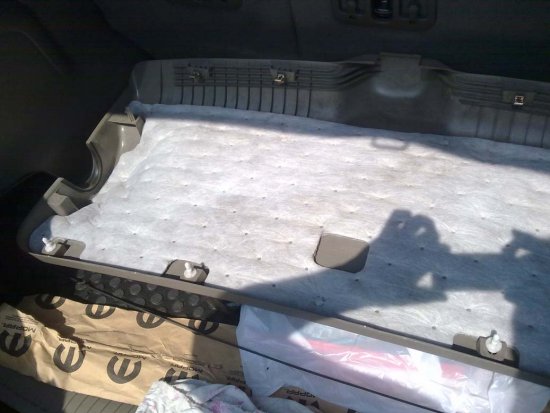

Если ,нажимая на стекло в районе замка, Вы слышите именно этот утомляющий Вас стук , то делается очень легко. Отщелкиваете за низ обшивку двери и , оттянув низ градусов на шестьдесят, чтобы вышли пластиковые клипсы и верхние центраторы , тянете её вверх (на фото видны металлические клипсы). Затем , отпустив две гайки , немного (на фото видна "луночка" чистого металла после сдвига) сдвигаете замок назад (в смысле - в салон) и затягиваете. Только нужно попробовать срабатывание замка на открытие до установки обшивки. Я вначале переборщил :blush: .
