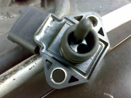

Знаете, что есть такой датчик и его надо чистить?
http://liberty.eurekaboy.com/mapsensor4.jpg
Я, когда отдавал машину на ТО, всегда просил почистить датчик MAP.
Некий специалист так старался, что потерялась защитное пластиковое ограждение, защищающая элемент датчика.
На следующем ТО достали датчик, а он чистый, грязь и копоть на нем не задерживались.
Специально я бы не стал так делать, а вот само как-то неплохо получилось.

Давно чесались руки добраться до енного датчика, а когда добрался то прозрел:post-20071-0-28797500-1392215220_thumb.jpg
Сделав профилактику самого датчика задумался, это если датчик в таком состоянии, то чо творится в самом впускном коллекторе?
Народ кто чо делал?

Ничего не делал, в коллекторе чисто. Датчик по каким-то своим причинам обрастает, его "грязнота"- не показатель засранности коллектора.
