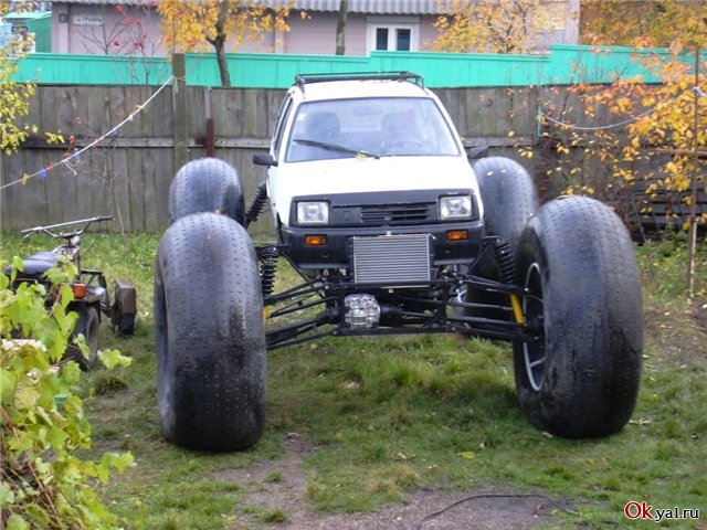

Типа внедорожник
кто сказал что Ока не внедорожник?

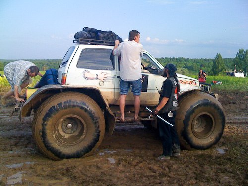

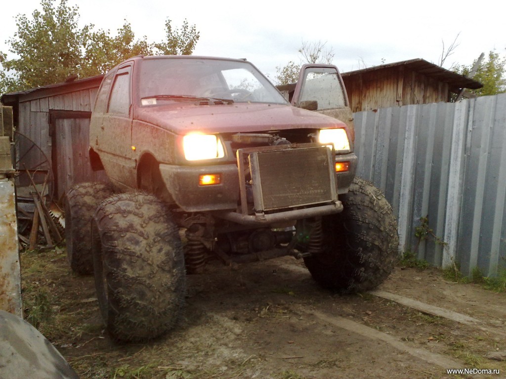

Интересно, как она на них катается?
а вот есче
а вот есче
Павел,
 я думаю по бездорожью нормально катается, потому что даже не вооруженным глазом видно, что конструкция рамная, двигатель и привода на них не родные, используется только кузов.
Первый зелененький - фотошоп.
Изменено пользователем Banderas54
