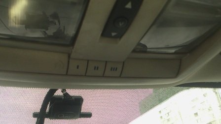

Ребята привет!Кто знает подскажите кто знает, что за кнопки наверху у ламп салонного освещения?При нажатии пишет канал 1 и передача (типа передача данных).На связь с экстренными службами не похоже!Грешным делом подумал память положений сидений))Вообщем посмотрите на фото.

Это америкос. Управление воротами.
Воротами гаража.
Работают на американской частоте, у нас бесполезны.
Можно "запилить" под что то своё (доп свет, например).

у нас вполне полезны, если модуль управления воротами взять из той же америки (что ещё и дешевле выйдет, чем у тутошних официалов).

У  европейцев, кстати, правильная частота стоит, можно программить.
