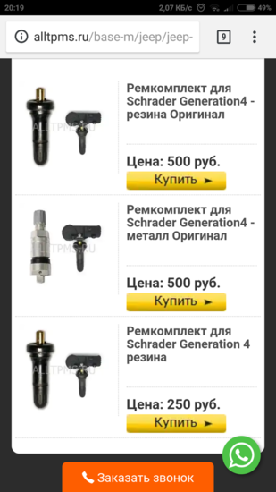

2 155
Отдал диски красить. Сняли датчики, соответственно вентили/соски пошли в расход, родные датчики остались.
Где в Москве взять новые вентили под наши датчики. Новую резину и диски забирать завтра-послезавтра, али и ебей отпадают.
У Андрея нет, в академии торгуют только комплектами вместе с датчиками.
Кто то сталкивался с этой проблемой?
1 094
Автомобиль: Liberty 2.0 CRD
RAM 2500 6.7 тоже дизель
Соски по 250₽/шт в наличии
