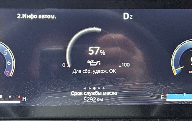

У меня после пробега в 4500 км остаток - 65%. Пробег 90% трасса.

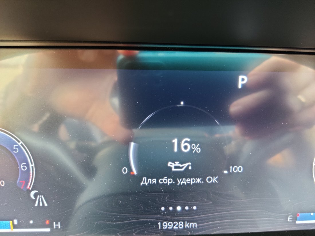

А что в меню №2 на закладке "Срок службы масла", сколько процентов нарисовано?
Изменено пользователем cableman
@cableman
Если в WL принцип работы счетчика масла такой же, как в WK2, а он скорее всего не изменился - считает тупо по времени работы движка, 1% = 3,5 часа, то 340 моточасов (времени работы) уже на фото.
Это конечно вписывается в ограничения по счетчику и букварю ( не более 350 моточасов), но есть мнение местных маслоэкспертов, что лучше не бегать более 250-300 моточасов на одном масле, тем более в нынешних реалиях

круто
У меня такие показатели
вот так вот, у камрада из Петрозаводска уже 20 тыр на одометре, а можно ещё ездить и ездить, 16%... :)
что скажут уважаемые кроты на сей феномен? :)
10000км и надо менять. У меня как раз за 10 к ресурс масла к 2 % пришел.
