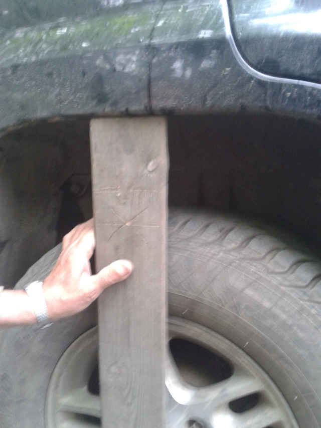

Перед.
До замены
После замены

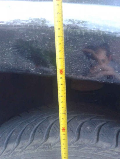

Зад.
До замены (простите, но не было рулетки с собой, но мерил до этого было 47,5 или 48, стало 51)
После замены

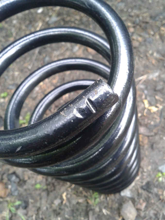

Как показанно на последней фотографии, на пружинах по 2 риски, что на волговских, что на уазовских. Просто читал в темах на форуме, что все ставят трех рисочные, но скорее всего не на бензиновые а на тракторы, как их нежно называют ихние хозяева.
Как оказалось в последствии не зря я выбрал по мягче, а не супер жесть.

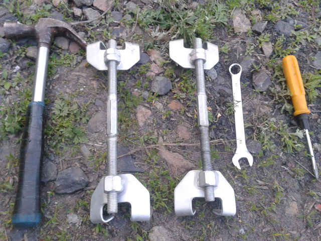

По русской смекалки и опыту безпроблемной смены задних пружин на ММС паждеро, в жигулевском магазине были приобретены обычные съемники для пружин.
В итоге после успешной замены првой пружины, на второй при скрутке один из них сместился в сторону и напрочь заклинился и загнулся как турецкая сабля.
Пришлось в итоге спиливать его балгаркой. Пока доставали заклинивший первый, заклинило и второй, снова балгарка.
Очередная поездка в жигулевский магазин закончилась покупкой более усовешенствованных и весьма в успешную сторону других стяжек (см. фото ниже).
Для замены были использованны следующие инструменты:

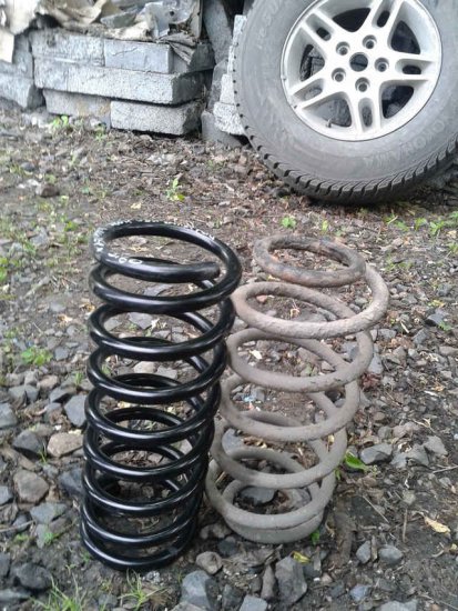

Иденственная сложнасть заключалась в задних пружинах.
Пораво оригинал и на нем витков оказалось меньше.
Решилась эта трудность очень легко, отвернув с верху аммортизатор.
На этом установка окончена. Замена одной пружины теперь стала занимать 20 минут с перекуром.
В итоге хочется отметить: До замены автомобиль был как диван на калесиках, теперь стало очень даже ничего и намного выше. Пропала валкость и раскачка на кочках и при перестроении в колеях по трассе. Но машина стала весьма жесткая, что скорее всего является нормой. Соотвественно стал выше бензобак, что тоже играет большую роль. Из минусов могу сказать только что стало как то непонятно в поворот заходить, но скорее всего этот эффект просто усилился из за убитых сайлентов на нижних рычах, которые лежат уже в габажнике и ждут своего часа.
