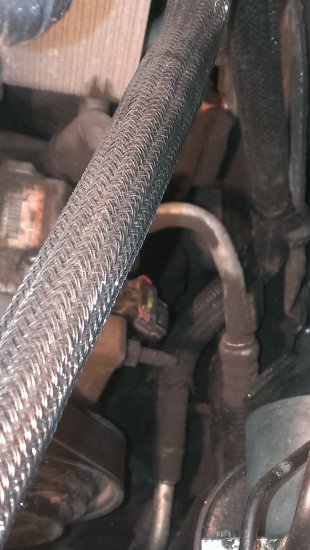

Заметил, не понятную для меня, течь какой-то жидкости-в двигателе,со стороны водителя,забрызган,как я понял, компрессор кондишина,отходящие от него трубки,нижняя часть рулевого кардана. Две недели назад был на диагностике у ОД,ничего не сказали по этому поводу. Может есть у кого мысли или готовое решение?

честно говоря по фото ничо не видно. в этом районе масло с двигателя обычно течет с прокладки корпуса масляного фильтра. больше особо нечему.
