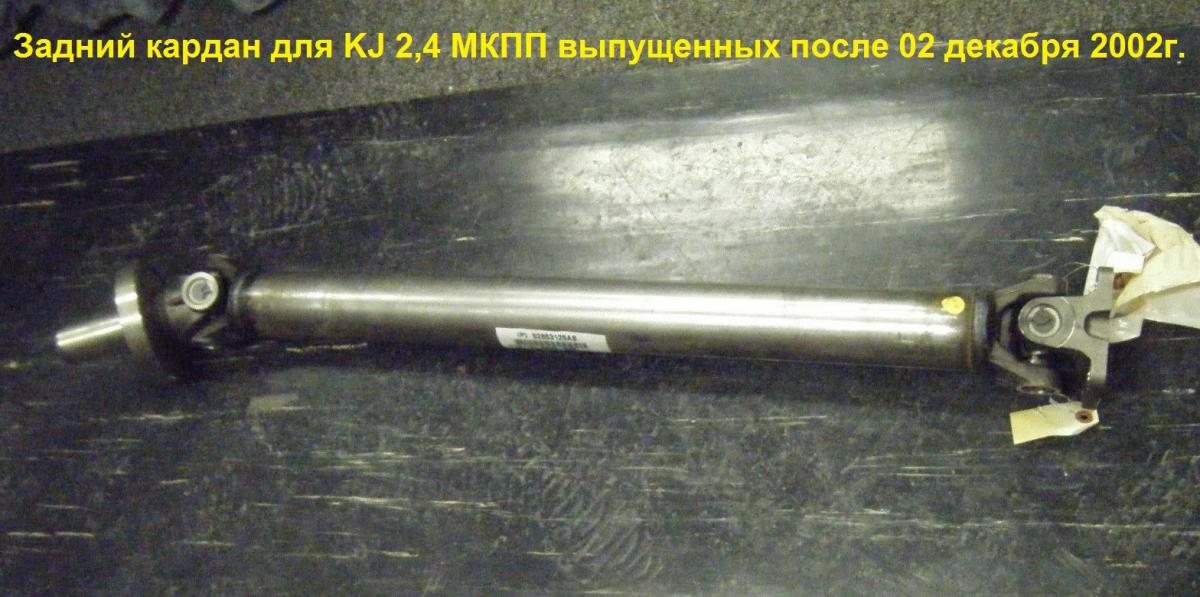

@Arny-xxl, она на стопорных кольцах или как?
Вот фотка:
И еще патнамбер, если можно...

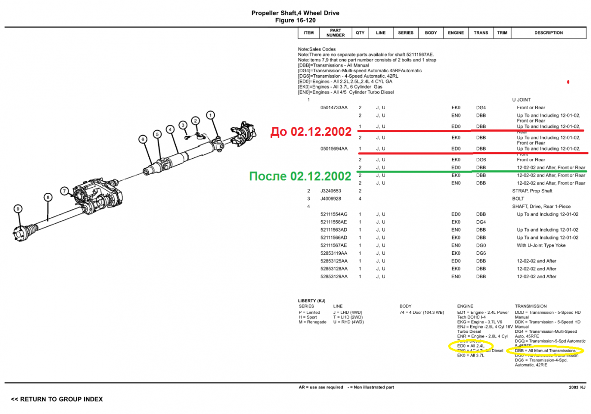

Парнамбер зависит от даты выпуска машины. До 02.12.2002 ставились две разные крестовины, а с 02.12.2002 ставились две одинаковые крестовины.

посмотрел на сайте Крайслера, 2003 год у меня... значит номер крестовины 05015694АА, правильно?

Модельный год начинается с сентября. Смотри дату выпуска машины.

По каталогу так: "Up To and Including 12-01-02" - "Вплоть до 01 декабря 2002" -  у американцев дата пишется "ММ.ДД.ГГ", значит 05015694AA - передняя и 05014733AA - задняя.
